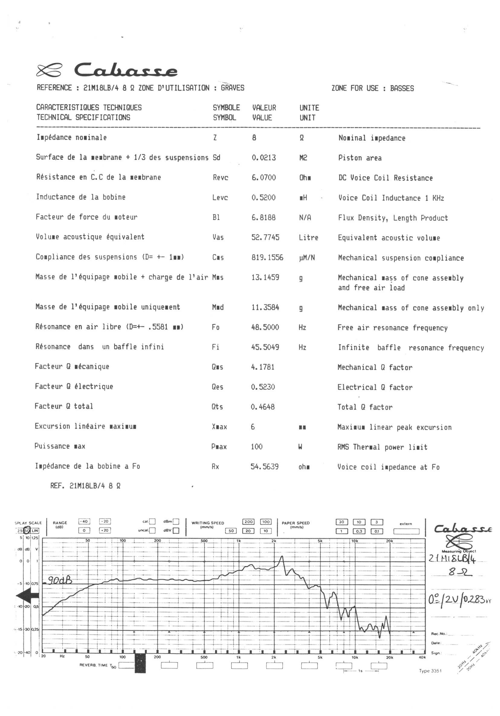

- 21M18LB4
Fiches techniques
4 ohms
8 ohms
Caractéristique Valeur
Z (ohms) - Impédance nominale 8
Revc (ohms) - Résistance en CC 6,07
Rx (ohms) - Impédance de la bobine à F0 54,56
Levc (mH) - Inductance de la bobine à 1 KHz 0,52
Fi (Hz) - Fréquence de résonance 45,5
Fo (Hz) - Résonance à l'air libre 45,5
Cms (mM/N) - Compliance de la suspension 819
Qms - Facteur Q mécanique 4,17
Qes - Facteur Q électrique 0,52
Qts - Facteur Q total 0,46
Mms (g) - Masse mobile 13,15
Mmd (g) - Masse de l'équipage mobile 11,36
Sd (m²) - Surface émissive 0,0213
BL (NA¯¹) - Facteur de force du moteur 6,82
Vas (I.) - Volume acoustique équivalent 52,77
Xmax (mm) - Excursion Linéaire Maximale 6
Niveau d'efficacité (dB) 91
Puissance nominale (W) 100
Dans la bande 20/5 KHz
Puissance du systéme 20/5 KHz
Type de membrane Duocell
Aimant Ø Ferrite 101
Masse (Kg) 2,65
