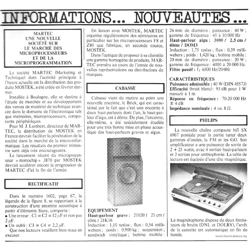

Annonce
Annonce parue dans la revue Le Haut-Parleur n° 1606, juin 1977, page 16 :

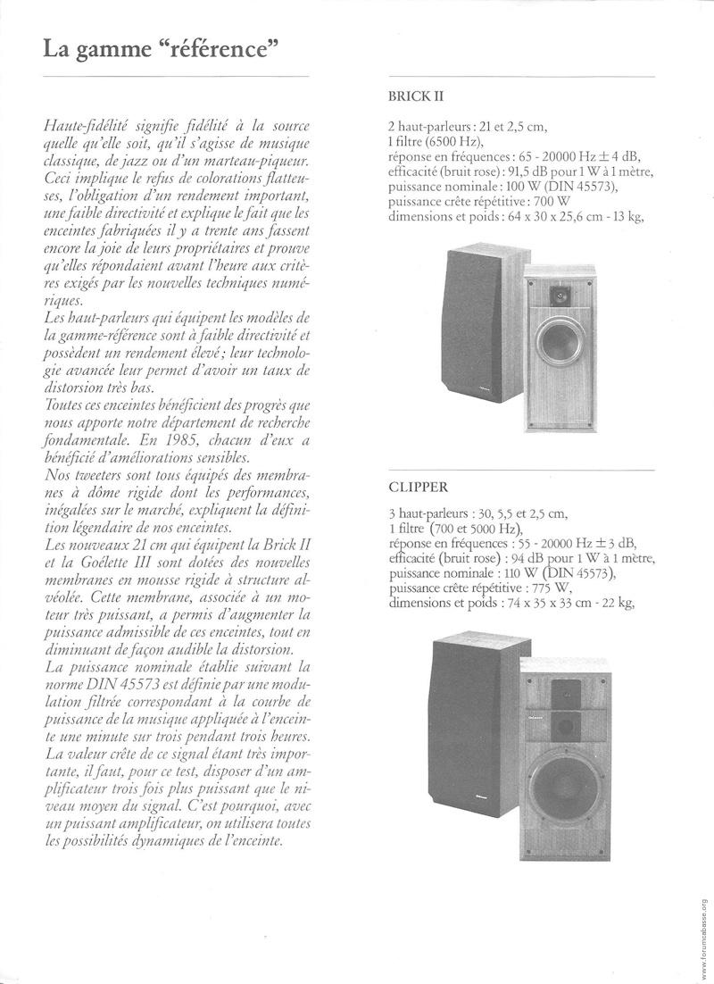

Brick II (1985)
Extrait du catalogue 1985
