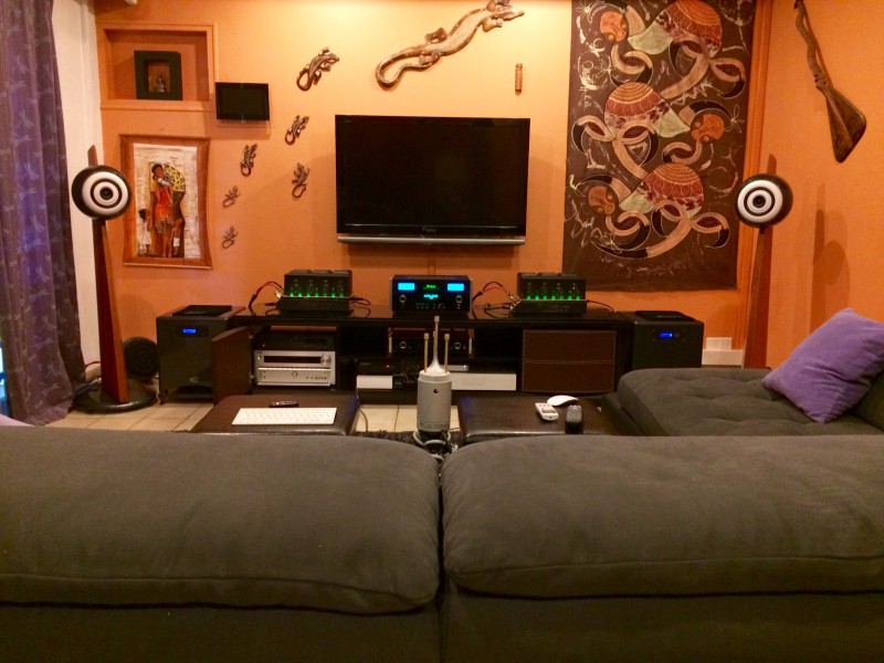

Plusieurs hypothèses :
1- le fait que tes Baltic soient très proche du mur, ce qui pourraient procurer des basses plus rondes, plus chaleureuses.
2- le fait que mes caissons soient placés entre le meuble hi-fi et les deux murs du salon ce qui pourrait créer un grave également plus rond, plus doux et donc plus agréable à l'écoute que le grave des Baltic.
3- le fait que le type d'amplification soit totalement différent chez moi (tubes en classe A pour le HP de 23cm de la Baltic et transistor classe D pour le 30 cm du S30).
4- la présence du Trinnov dont la FC était réglée à 80Hz et qui atténuait de ce fait le signal grave sur les Baltic.
Il faudrait que je refasse l'essai avec une FC réglée à 65 Hz sur le Trinnov.
Bref, je suis tout de même surpris que le HP bas médium de 23cm de la Baltic puisse rivaliser avec le HP de grave de 30cm du Santorin notamment sur une fréquence de 65 Hz.
Bref cela nécessite que je refasse des tests.

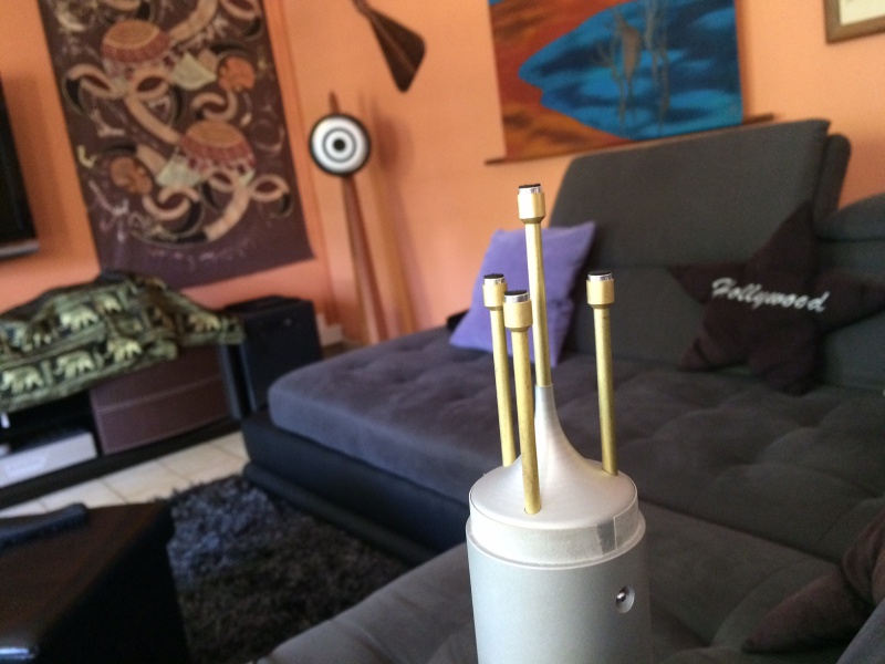

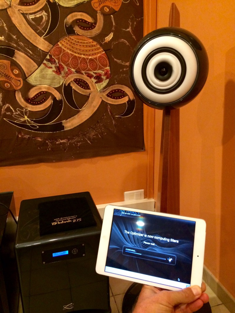

En attendant depuis ton passage, j'ai effectué beaucoup de modifications. J'ai commencé par changer la position et l'orientation des Baltic en les inclinant davantage vers la position d'écoute. Ensuite j'ai déplacé mon canapé en le reculant de 25 cm afin de former un triangle équilatéral entre le point d'écoute et les tweeters des 2 Baltic (3,17 m de chaque côté maintenant ).

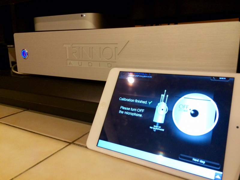

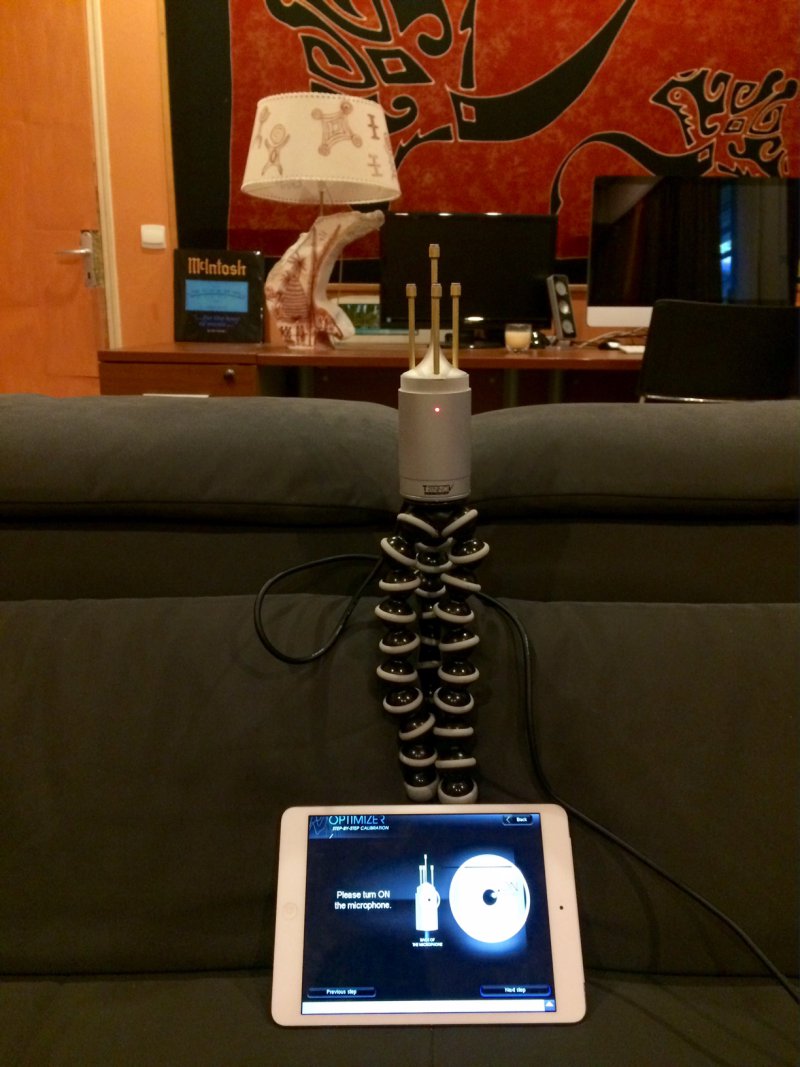

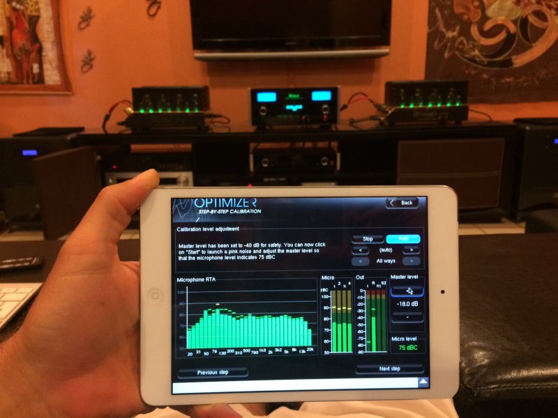

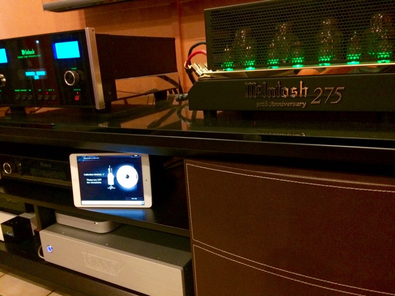

J'ai ensuite désactivé les réglages de la calibration automatique des S30 (désormais vol=0, paramétrique = 0, et FC max à 200hz) puis j'ai effectué une nouvelle calibration avec le micro 3D du Trinnov en choisissant la configuration 2.2 stéréo Bass Management.
Une fois la calibration terminée, il ne me restait plus qu'à tester différentes fréquence de coupure. J'ai expérimenté des FC allant de 65 jusqu'à 120hz pendant toute une après-midi, et le réglage qui m'a convaincu le plus est une coupure à
80hz. Ce choix m'offre un parfait équilibre sur l'ensemble du spectre.
Avec ces différents changements et cette nouvelle calibration sur-mesure de Trinnov, le résultat est déconcertant. Je redécouvre mes albums avec beaucoup plus de justesse, de précision et de dynamique à tous les niveaux de fréquence. Les détails foisonnent comme jamais. C'est splendide !
Merci encore à BP qui m'aura permis de prendre conscience de certains défauts de réglages de mon système et offert quelques pistes pour y remédier.
Quant au Trinnov ST2 Hifi, c'est un véritable petit génie. Il vous permet de corriger tous les défauts de votre pièce et d'optimiser chacun des maillons de votre chaîne. Le résultat au point d'écoute est remarquable en terme de qualité, de précision et d'équilibre. Une pure merveille !
:amour:
Tout me semble parfait désormais. Il ne me reste plus qu'à apprécier la musique. :yeah:
Modifié en dernier par BalticLover le jeu. 14 avr. 2016 13:23, modifié 1 fois.

Pour ceux qui ne savent pas, cliquer sur les photos pour qu'elle s'affiche en grand, c'est plus confortable.

fablenicois a écrit :C'est parfait tout ça un vraie PRO
Je dirai même + un malade du détail :mrgreen:
Si tu savais à quel point je suis réellement malade. BP et Dam en sont conscients je pense :mrgreen: .
La position d'écoute (dans mon canapé) est mesurée au millimètre près par rapport aux extrémités de chaque mur. Idem pour les enceintes. Je dis bien millimètre et pas centimètre.
Lors de la calibration avec le micro 3D du Trinnov, ce dernier était positionné à 30°de l'enceinte droite et 30°de l'enceinte gauche comme recommandée dans le guide d'utilisation, et non 31° et 29°.
:boulet: Et oui je sais.
fablenicois a écrit : Mon S38 est couper à 100Hz
J'ai testé à 100Hz mais les graves commençaient légèrement à prendre le dessus sur d'autres fréquences. Le bas médium et le médium (voix) me semblaient légèrement dénaturées, voilées, bouchées (sensation de voile devant la chanteuse). À 120HZ, c'est pire. Les basses sont certes plus présentes mais elles se traînent et donc deviennent très rapidement envahissantes et dénaturent le reste du spectre. Quant aux médiums, ce n'est plus un voile qui est devant la chanteuse mais une couverture. :mrgreen:
À contrario avec une FC à 80HZ, tout le monde est à sa place, tout est plus clair et précis. Des basses bien dynamiques sans être envahissantes et un médium de toute beauté. Il s'agit là des réglages pour mon système et pour ma pièce. En aucun cas cette fréquence de coupure à 80HZ est celle qui conviendra forcément à votre installation, j'en suis bien conscient. :wink:
Messages : 1128
Re: Installation de Balticlover (McIntosh-Cabasse)
Message par BalticLover »
Concernant les graves, pour obtenir des basses qui ne dénaturent pas le reste tout en restant dynamiques, les réglages sont les suivants :
S30 = 0 et Trinnov = +7 Total = +7
Avant :
S30 = +4 et Trinnov = +9 Total = +13
Autrement dit j'ai divisé par 2 le volume des basses. Ne tenez pas trop compte des réglages de volume (+7) de mon installation par rapport à la vôtre. Avec un Trinnov, ce n'est pas énorme surtout lorsqu'on active "Level Alignement".
Pour info, sans le Trinnov dans mon installation, cela correspondrait à peu près à un réglage de -8 dB sur les 2 S30.

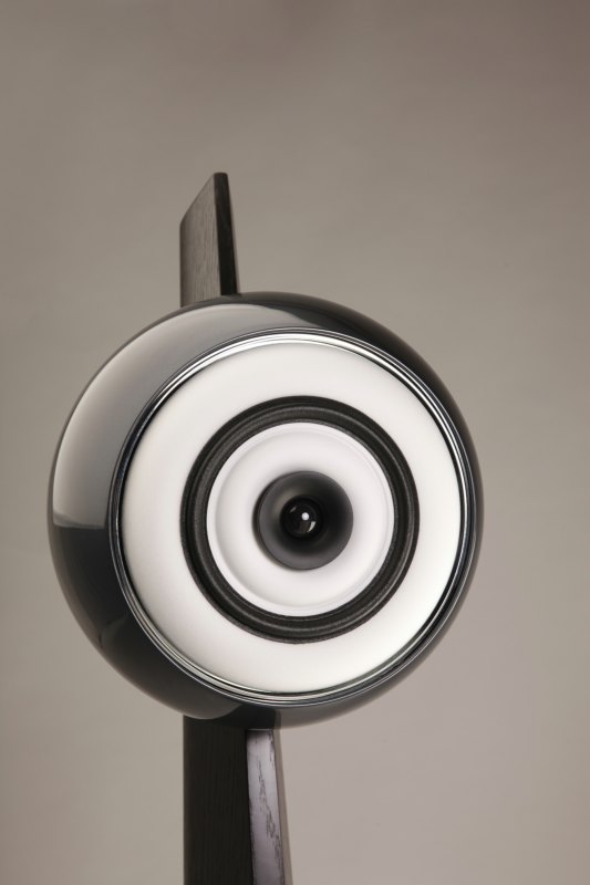

Merci Man pour la photo.
La forme du tweeter a changé comme la couleur des HP. Et on ne parle plus de TC23 mais de TCA pour Tri Coaxial Aramide.
La plage de fréquence n'a pas l'air d'avoir changé. Quel va être leur rendement ?
Des HP de couleur noire présentent l'intérêt de ne plus voir les tâches comme les crottes de moustiques quand les caches sont retirés. Et oui c'est aussi ça la Calédonie. :-D
Pour info : Le haut-parleur TCA (pour Tri Coaxial Aramide) de 4ème génération introduit cette année sur le marché est le fruit de trois ans de recherche et développement. On lui remarque notamment de nouvelles membranes à structure en nid d'abeille propriétaire, développée par le Cabasse Acoustic Center (CAC) à Plouzané en Bretagne.
ça fait peut être aussi moins oeil d'alien...Remarque souvent entendue dans mon salon :mrgreen:
Apparemment ce n'est plus du Duocell mais de l'Aramide pour les membranes et le bas-médium à l'air d'avoir une plus grande surface .

Messages : 1128
AVANT :
APRES :
Je n'ai pas l'impression que le bas médium ait une surface plus importante mais en effet les matériaux des HP et leurs formes ont changé.
Le médium du TC23 était légèrement bombé contrairement au nouveau.
Modifié en dernier par BalticLover le jeu. 14 avr. 2016 12:01, modifié 1 fois.
