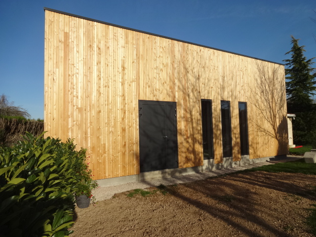

Re: Atlantis
Bonjour a tous
Excusez cette longue absence
ça y est le gros oeuvre est terminé
maintenant ne reste plus qu'à peaufiner les derniers détails quand au traitement acoustique
je suis parti sur des dimensions finis de 7,55 x 5.24 et 3,5m de hauteur
j ai prévu 35 cm de au mur
10 cm de laine de bois pour l isolant bien sûr
8 cm en coton recyclé Métisse® Emmaus pour l'isolation thermique & acoustique
et 6 cm repartis en plusieurs rideaux a base de coton de laine et de plumes
finitions par de panneaux de bois brut de 5 cm d' épais alternés avec des parties absorbantes puis réfléchissantes tout en désymétrisant le coté gauche et droit
le sol en parquet collé de 2cm
pour le fond de salle j ai prévu un claustra en bois qui cachera les 15 mètres cubes d isolant
Je suis aussi actuellement a la recherche d un préamplificateur pour remplacer mon excellent ATC sc-a2 ,mais qui m apport trop de gain
a bientot
a bientot

Re: Atlantis
merci beaucoup
ci joint une photo de l exterieure
- DSC03457.JPG (198.91 Kio) Vu 5895 fois
