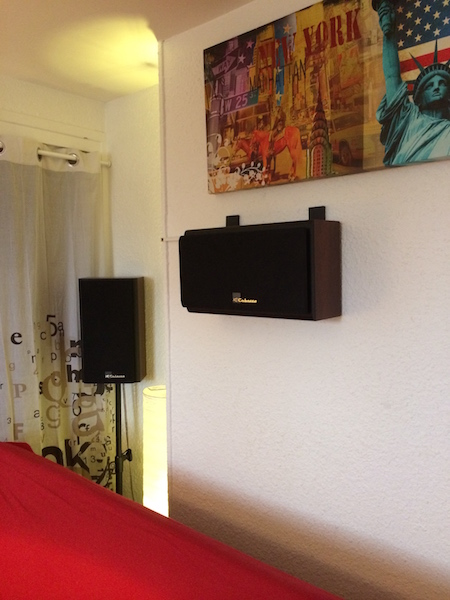

çi-joint une photo de l'install actuelle (enfin c'est plus le DENON qui trône sous la Kereon).
J'espère que vous avez tout les éléments :-)

En effet, d'après la photo, il me semble que ta pièce est assez étroite et j'imagine toute en longueur; j'ai chez moi une pièce de 2m par 6m dont l'acoustique "à vide" est très délicate car elle favorise les réflexions en tous genres de manière très significative.
Comment la reste de ta pièce est-il meublé? Y a t il des objets ou des revêtements aux murs susceptibles d'amortir ou de diffuser les réflexions dans haut medium et l'aigu (rideaux, tapis, mais aussi fauteuils, bibliothèques, etc...)?
Un test simple; lorsque tu tapes des mains, entends tu une sorte de réverbération courte et un peu "métallique"?
Si c'est le cas et que la pièce est vraiment la source d'un excès dans l'aigu, il serait vraiment bénéfique de la "traiter" avant toutes choses, car une autre paire d'enceinte subira les mêmes revers (à moins d'être franchement déséquilibrée, ce qui n'est en principe pas le cas chez Cabasse).

Pour la salle, oui tout en longueur, j'ai un meuble carré volumineux pour les blu ray et une colonne à cd de 2m de haut à droite et à gauche de la zone d'écoute. j'ai un grand canapé qui absorbe pas mal, j'ai un tapis épais (1,5cm épaisseur sur 2m par 1m) entre les enceintes et le canapé.
la zone arrière comprends 3 Cabasse Brehat (2 sur pieds et une accrochée au mur) j'ai un store en bois à la fenêtre, le mur arrière comporte un petit renfoncement. (voir photo)
ps : le reste de l'électronique et le Sub sont derrière le TV, plus discret et le caisson plus percutant à cet endroit.

Je vais rejoindre l'analyse d'ambroise09. J'ai l'impression que la pièce est assez réverbérante ce qui va favoriser cet aspect "criard" à cause des réflexions dans le medium/aiguës qui ne sont pas suffisamment atténuées.
Peut-être que tu peux essayer de croiser un peu les enceintes, voir beaucoup pour limiter un peu les réflexions des murs latéraux et profiter un peu plus du son direct des enceintes... En tout cas il y aura certainement un effort à faire sur l'acoustique pour améliorer le son.

J'aurais pas l'air c** si c'est du cerisier pourpre que je reçois de LDLC si je commande :triste: .
