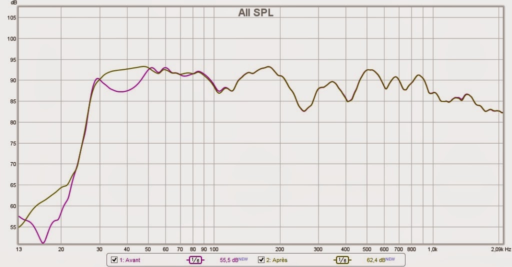

Non, combler le trou à 40hz serait excessif, les corrections à 30 et 50 et 60hz seraient trop importantes. Il faut trouver un compromis. Je pense que l'on a une meilleure idée du niveau relatif du caisson en lissant plus la courbe.zely30 a écrit : Tu penses que l'idée serait d'augmenter le niveau du caisson pour combler le trou à 40 Hz, puis de corriger les bosses résultantes à 30Hz et 50 Hz ?
ouizely30 a écrit :La coupure est à 80Hz ici; on est d'accord ?holggerson a écrit :C'est pas mal, mais il reste le creux au niveau de la coupure. Tu dois pouvoir faire mieux je pense
Ben du coup, je confirme.holggerson a écrit :Non, combler le trou à 40hz serait excessif, les corrections à 30 et 50 et 60hz seraient trop importantes.zely30 a écrit : Tu penses que l'idée serait d'augmenter le niveau du caisson pour combler le trou à 40 Hz, puis de corriger les bosses résultantes à 30Hz et 50 Hz ?
Il y a beacoup de traiange sous 30hz, mais je ne suis pas certain que cela soit trés génant. Il faudrait passer une fréquence pure pour s'en rendre compte. Il y a bien de ondes stationnaires vers 50 et 60hz qui bossellent la réponse. On constate un retard du caisson sur les principales que tu pourras éventuellement traiter en retardant ces derniéres.zely30 a écrit :Là, je veux bien une interprétation.holggerson a écrit :Un spectrogramme t'aidera à mieux comprendre d'où provient le trainage.![]()
Quelles ont les corrections ? Comment les as tu établies ? Tu n'as pas retouché le filtrage ? tu tiens absoluement à ta coupure BW à 80hz en 48dB/O en BW ?zely30 a écrit :Le mieux que j'ai pu faire.![]()
Mais j'ai des corrections jusqu'à -13dB.![]()
Ah oui; je n'avais pas remarqué !holggerson a écrit :On constate un retard du caisson sur les principales que tu pourras éventuellement traiter en retardant ces derniéres.
Oui, j'ai été obligé; en fait, une bosse était générée (clairement visible sans lissage).holggerson a écrit :Tu n'as pas retouché le filtrage ? tu tiens absoluement à ta coupure BW à 80hz en 48dB/O en BW ?

bonjour,zely30 a écrit :Oui, j'ai été obligé; en fait, une bosse était générée (clairement visible sans lissage).holggerson a écrit :Tu n'as pas retouché le filtrage ? tu tiens absoluement à ta coupure BW à 80hz en 48dB/O en BW ?![]()
Les Bora sont coupées à 90Hz avec une pente de 36dB, et le caisson à 75Hz avec une pente de 48dB.
Je suis ouvert à toutes propositions.

Après avoir augmenté le niveau du caisson (pour combler le trou à 40Hz), plusieurs bosses ont été généréesholggerson a écrit :qu'est ce qui explique le choix de deux fréquences de coupure distinctes ?
Une moyenne de trois seulement; gauche, milieu, et droite du canapé, à la même hauteur.holggerson a écrit :As-tu tenté de faire une série de mesures moyennées dans la zone d'écoute pour l'ègalisation et l'ajustement final du niveau ?
