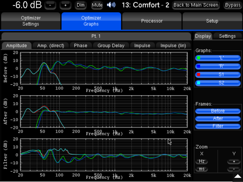

Une petite photo d'une de mes courbes proposée par Trinnov. Il ne s'agit pas de ma courbe actuelle mais elle s'en approche fortement.
