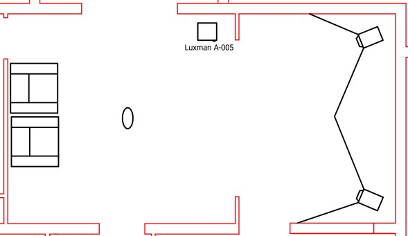

Pour alimenter la réflexion je vous joins la disposition de ma pièce, d'une surface de 30 m², constituée de murs en parpaings plein, avec enduit au plâtre. Le plafond suspendu (en plafonettes de brique, elles aussi enduites de plâtre) est à 2,70 m.
Si on regarde la pièce depuis le centre des enceintes, il y a une ouverture sur la gauche (bar américain, donnant sur la cuisine). Sur le mur, en face de cette ouverture, se trouve une fenêtre (non représentée).
J'imagine déjà qu'on va me dire que mes enceintes risquent de se sentir un peu "à l'étroit" dans ce volume (désolé, mais je n'ai pas plus grand).
J'attends donc vôtre aide sur l'ampli et sur les câbles d'enceinte.

Configuration de ma pièce d'écoute.

30m2 c'est déjà une bonne surface pour faire respirer tes Iroise Mc.

Si possible, éloigne les des coins, et évite de placer ton canapé contre le mur. Quelle est la distance entre tes iroise et quel est ton recul? Après pour les câbles, sur les iroises j'ai le câble d'origine (très bon). Chez moi, je les ai placées pour que les bc12 convergent vers la position d'ecoute.

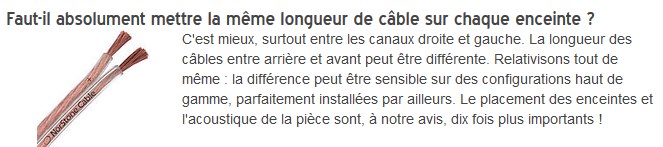

http://www.hifissimo.com/cable-enceinte-supra-classic-2-5-bleu-2-5-mm-sup2.html a écrit : Etamage à l'étain
L'étain présente une résistance électrique supérieure à celle du cuivre. Il permet de minimiser l'effet de surface en favorisant la conduction électrique au coeur du cuivre. Il a aussi l'avantage de protéger le cuivre de l'oxydation
Encore pardon de citer la "Concurrence" :oops:
citation de la "concrurrence" (http://www.son-video.com/Conseil/Cablage/FAQ.html) : mille excuses.

brett952 a écrit :Bonjour et bonne année à toi.
Bonjour Brett, meilleures voeux audiophiles également :violon:

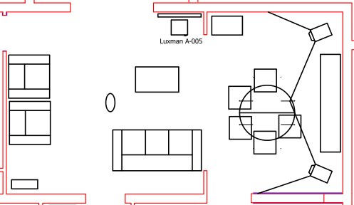

Comme tu le vois sur la figure ci-dessous (avec le reste du mobilier (tables et chaises) je n'ai guère de latitude. Avancer l'enceinte du haut reviendrait à la placer devant la fenêtre qui, du coup, ne pourrait plus s'ouvrir. Déplacer les enceintes où les fauteuils d'écoute, ce serait empiéter sur le passage, déjà pas très large.
La distance, entre mes Iroise, étant de 3 m, le point d'écoute optimal (à 4,5 m) est représente par l'ovale, placé à cet endroit.
Et c'est toute la difficulté de concilier audiophilie et conjoncture de crise : il faut réussir à trouver un compromis entre la réalité quotidienne de l'habitat et les exigences des mélomanes que nous souhaitons tous être (ou devenir, en ce qui me concerne).
Pour l'instant, mon Luxman A-005, ne semble pas beaucoup inspirer les membres du forum. :roll:
la pièce, avec les meubles (living contre le mur de gauche et table et chaises, devant les enceintes). Table basse devant le canapé.

D'ailleurs dans ta pièce Landor c'est quoi les deux petits morceaux sur ton plan au milieu, des bouts de cloison sèche ? Parce qu'elles se trouvent quand même dans le rayonnement des enceintes, tu risques d'avoir des réverbérations d'ondes non maitrisées...

Towcat a écrit : D'ailleurs dans ta pièce Landor c'est quoi les deux petits morceaux sur ton plan au milieu, des bouts de cloison sèche ? Parce qu'elles se trouvent quand même dans le rayonnement des enceintes, tu risques d'avoir des réverbérations d'ondes non maitrisées...
Bonsoir Towcar,
ce sont les vestiges d'une cloison (briques et plâtre) qui a été supprimée pour faire une grande pièce de deux petites.
Parfois, un petit dessin vaut mieux que...

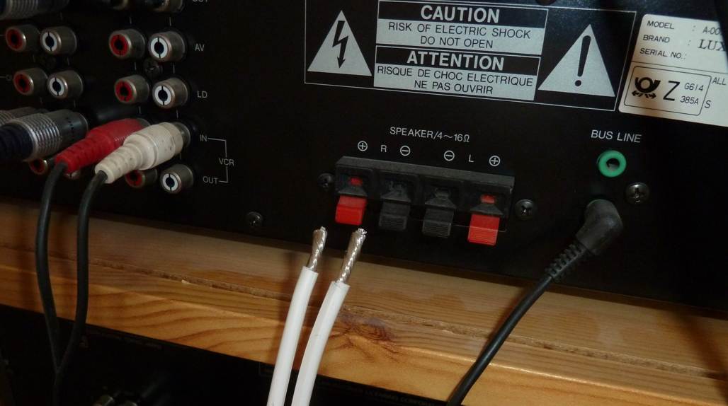

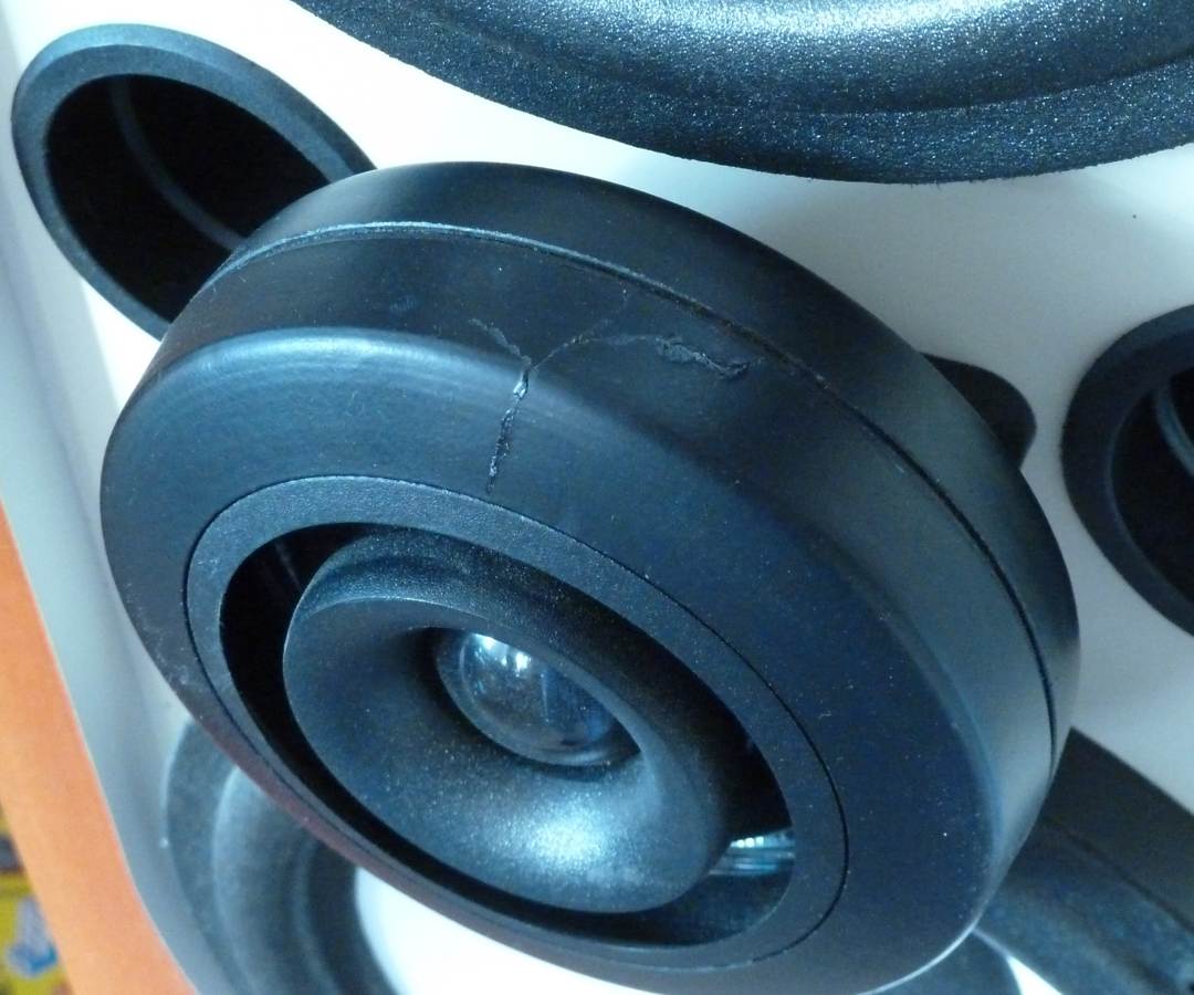

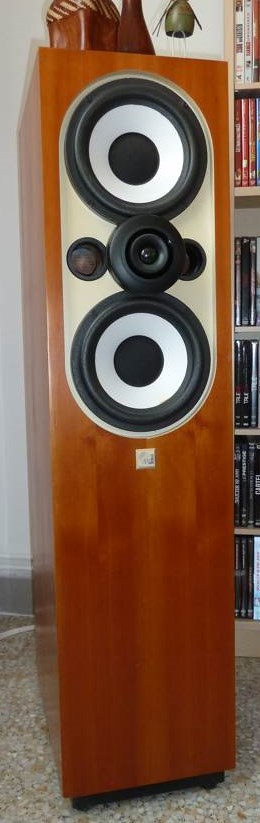

Je vous joins une photo de l'enceinte de gauche et un détail de celle de droite. Un petit accident domestique (chute du cache, qui n'est pas verrouillé mais juste emboité, dont l’armature en fer est venue briser la "coque externe" du multidôme coaxial) à la suite duquel j'ai effectué moi-même une réparation de fortune, à base de super-glue (merci Saint-Uhu). A la suite de cette réparation, je n'ai décelé aucune différence d'écoute.
Mes SUPRA classic sont installés. Hélas plus moyen de mettre la main sur mon fer à souder et les brins torsadés sont trop gros pour les entrées de l'ampli (voir photo). Mais je suis sur le coup.

Iroise MC gauche.
Iroise MC gauche.
auriez-vous un chausse-soulier ?
accident de parcours

Je suis curieux; comment fait-on pour casser une coque de BC12 de la sorte, s'il te plaît ? :shock:

bin si ça tombe, le BC12 est un peu exposé...

Towcat a écrit :bin si ça tombe, le BC12 est un peu exposé...
+1.
les caches tiennent plus ou moins bien (plutôt moins d'ailleurs) sur le bord.
Re: Iroise MC et Luxman A005
Ok merci, j'avais mal compris; c'est le cache de l'Iroise qui est tombé sur le BC12. :shock: Vraiment pas de chance. :(
