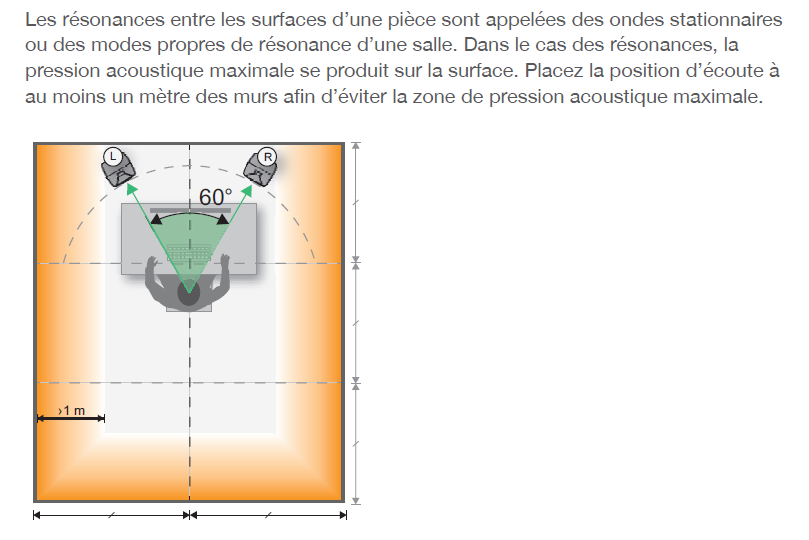

Je commence par ce schéma qui indique au moins deux choses qui nous concernent :
- écarter au minimum les enceintes d'un mètres des murs latéraux.
- laisser une grande distance entre la position de l'auditeur et le mur qui se trouve derrière lui (éviter les canapés collés au mur).

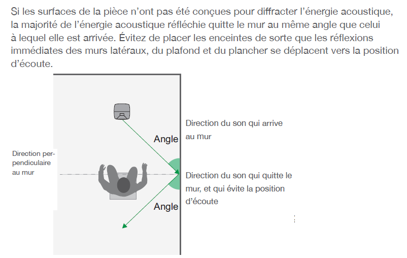

Re: Comment traiter acoustiquement un studio ?
Ce schéma qui attire notre attention une nouvelle fois sur l'importance des réflexions primaires et nous propose une façon de les gérer dans un environnement non traité.

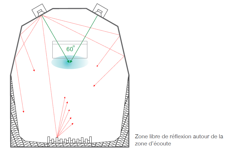

Ce dessin présente ce que devrait être un studio idéal selon GENELEC. La forme du mur derrière les enceintes est très travaillée et le mur derrière l'auditeur est fortement amorti et présente également en son centre un diffuseur.
C'est ce dessin associé à celui du précédent post qui m'a donné envie d'ouvrir ce sujet. En effet, j'avais signalé une fois sur le forum que j'avais noté qu'une disposition en coin des enceintes donnait chez moi d'excellents résultats à l'écoute. Cette position est pourtant peu orthodoxe par rapport aux préconisations de symétrie habituellement recommandées. Si je comprend bien cette disposition, elle pourrait bien permettre dans certaines configurations de locaux, de rejeter les réflexions précoces au delà de la position d'écoute.

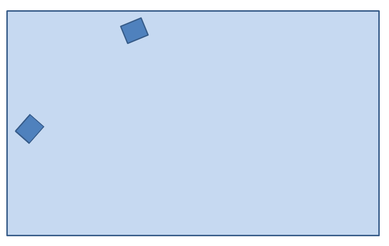

La symétrie acoustique est une chose qui ne fonctionne pas si bien que cela du point de vue de l'écoute. Elle facilite la mesure, c'est à peu-près tout. A Passavant, après des années de travaux et mesures, de mise en conformité, nous avons fini par tout démonter dans le régie et je me suis attaqué à l'étude d'une acoustique convenable du point de vue de l'oreille. Exit le matériel de mesure qui se trouve désormais au grenier.
Cette acoustique n'a pas bougé depuis au-moins quatre ans et elle permet de se placer un peu n'importe comment.
Au contraire de ce qui se pratique, je suis revenu à ce qui se faisait auparavant: un traitement totalement dissymétrique de la pièce. Au-moins c'est agréable et on est libre.

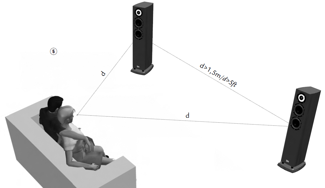

La communication de Cabasse a changé ces dernières années. Voici par exemple leurs préconisations d'installation concernant les Iroise de dernière génération : un triangle équilatéral avec trois angles, cela va de soit :oops: , à 60°.

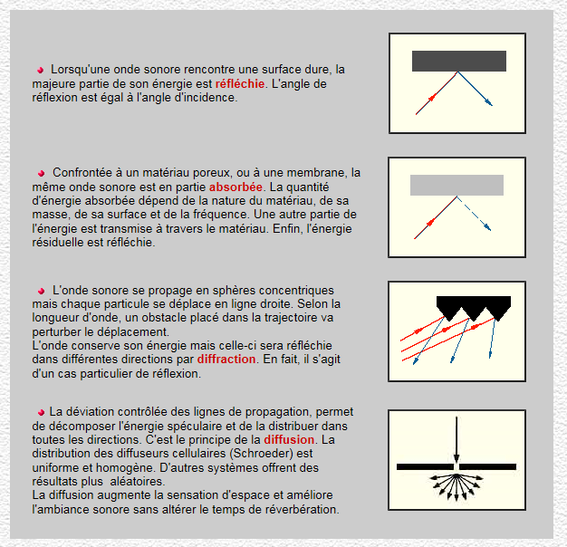

Une page issue du site RT60.net qui présente les 4 manières de traiter une acoustique.
On comprend donc à cette lecture que seule l'absorption modifie la réverbération de la salle. J'en déduis donc que cette mesure de la réverbération semble bien être un pré-requis avant de définir tel ou tel type de traitement acoustique.
