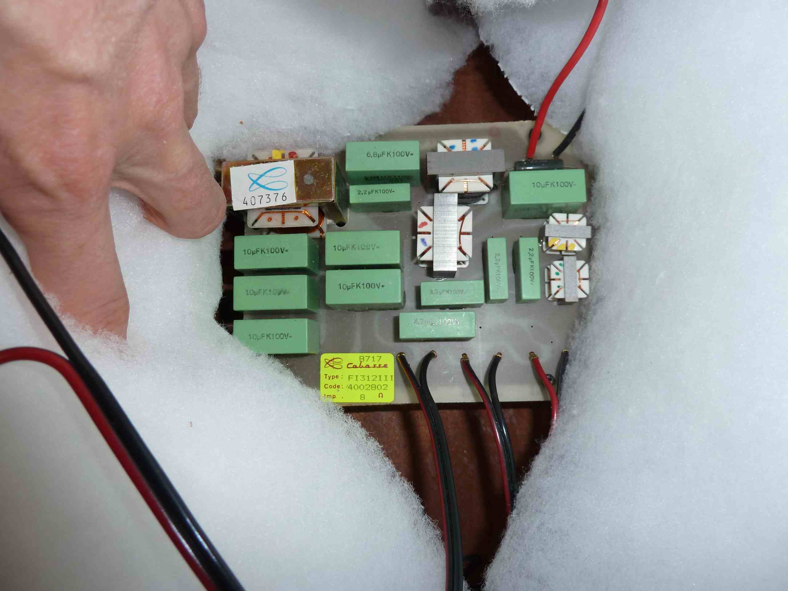

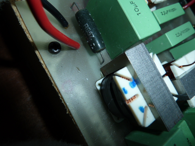

donc voila , jai pas pu résister a la tentation de regarder si tout était d'origine , et bien si , j'aurais telement souhaitez trouver un filtre monacor !! et merde ! filtre monstrueux , pas moins de 12 condos et 5 self et une résitance , va faire simple quand .....
filtre, hp et caisse , tous appairée au meme numéro , simplement délirant , et si je vous dis que l'intérieur est plaqué de placage , vous me croyez !! cest des malades !!!!!!
en réalité je vais vous dire pourquoi , cest mon métier , on appele ca contre balancé un panneau , quand tu plaque d'un coté il faut plaqué de l'autre , pour éviter les déformations , noyer extérieur , exotique intérieur

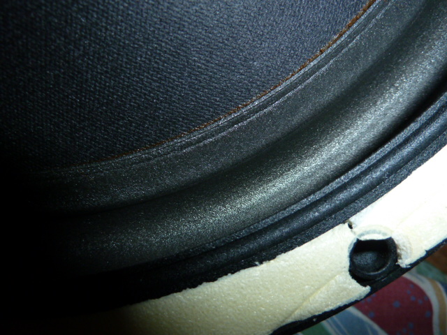

étonnant de voir que la suspension est en mousse grise , vous savez celle qui ce désagrège a vitesse grand V , sisi cest la meme , heureusement qu'il on penser a la proteger extérieurement avec du tissus, merci gégé !! on est loin de la mousse verte des bz18 première génération
donc voila j'en ai le coeur net , elles sont bien d'origine et en super état , malheureusement elles me lasse de jour en jour, je sais plus quoi faire , obliger de faire des pauses sans musique , javais jamais connu ca , moi qui pensais avoir trouvé la paire de ma vie , sniffff :triste: , elles feront le bonheur d'un autre , et puis vous savez ce qui compte cest pas le résultat , mais d'avoir éssayer et le chemin pour y arriver , je la vois comme ca la vie
pour ceux qui veulent des photos , infos , cest le moment , avant que je remonte
