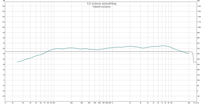

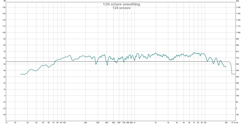

tu veux que je lisse , pas de problem . donc j'ai refais une mesure , j'arrive pas a trouver la courbe de résonance , si tu as la méthode a suivre ?
1demi octave.jpg (55.83 Kio) Vu 2268 fois
124 octave.jpg (60.23 Kio) Vu 2268 fois
on remarquera , que le faite d'avoir mis des tapis ( au sol) devant les enceintes change nettement la courbe !! :-D
heuu pour précision , l'image est en 800*410 pixel et cest encore trop grand !! et puis cest vachement bien , on vois plus rien
si vous voulez que je ragrandisse pour voir les fréquences :-D
si l'onde l'onde sonore par a 180° des enceintes alors oui le mur et un coté son a traité sinon non , jai pincer suffisamment

Effectivement, cette courbe n'est pas si mauvaise que ça, surtout pour une mesure unique en stéréo. On remarque quand même deux défauts : une réponse montante jusqu'à 10khz et des basses un peu écourtées (as-tu laissé le fenêtrage par défaut, soit 500ms?)
Pour aller plus loin en précision et envisager des corrections, il faudrait prendre plusieurs mesures de chaque enceinte indépendamment, autour de la position d'écoute puis les moyenner, mais là n'est peut-être pas l'urgence compte tenu de l'allure de cette première courbe.

Par contre, je trouve la courbe "montante". A quel endroit est faite la mesure?
On à l'impression qu'il y a une sorte de filtre grave sur tes enceintes, surtout en dessous de 150Hz. Normalement la courbe devrait avoir à peu prés la même tête, mais dans l'autre sens. Disons qu'elle doit descendre en pente douce à partie de 1kHz.
Là tu dois effectivement avoir une sensation de grave manquants et de médium aigus un peu fatiguant. Un peu coin coin...

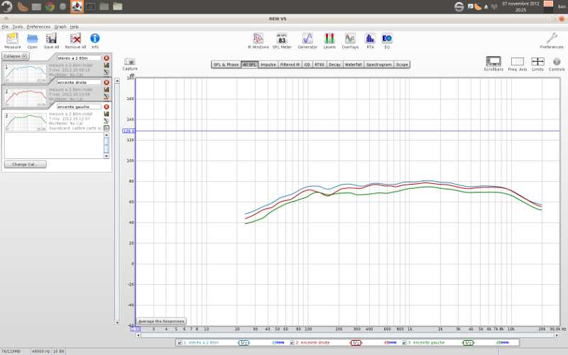

donc , voila j'ai mis les enceintes parallèle au mur , espacer de 2m, prise de son a 2.80m, voila les courbes
3 courbes a 2.80.jpg (35.03 Kio) Vu 2135 fois
la courbe rouge correspond a l'enceinte droite , la verte pour la gauche et la bleue en stéréo :-D
