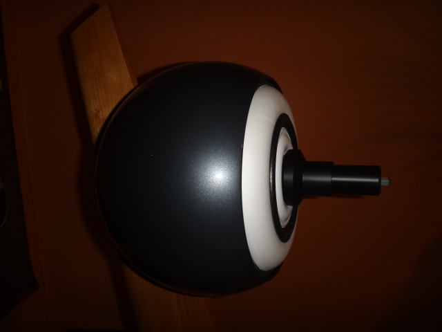

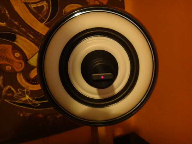

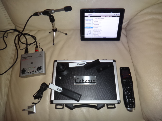

Bon voici quelques photos concernant l'appareil Cabasse m'ayant permis de positionner mes Baltics avec une extrême précision.
Cet appareil tient dans la petite mallette Cabasse.
Messages : 1128
Message par BalticLover »
on voit le faisceau lumineux orienté vers mon oreille

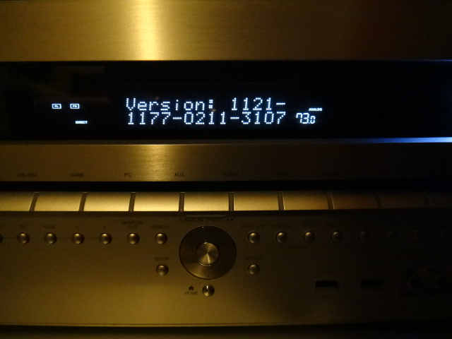

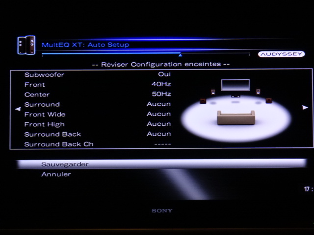

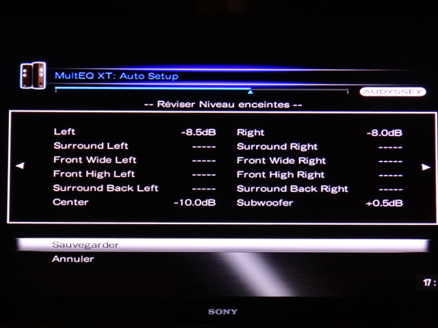

Quant à l'onkyo 809, le voici avec la dernière mise à jour du firmware et les résultats de la calibration Audyssey. A titre d'info, au début de la calibration, le système Audyssey m'a demandé de régler mon caisson à 75db ce qui représentait un gain à -12 sur le Santorin.
Non ça ne craind strictement rien pour tes Baltic. Tu pourrais leur envoyer du 20-20000 Hz que cela ne changerait riengg !! Elles sont filtrées à 80 Hz donc protégées. Tout ce que tu risques, c'est de provoquer un trou entre les baltic et le S30, c'est tout.
Dingue, le joujou que tu me montres là, j'en ai entendu parler mais je ne l'avais jamais vu !! t'es un chanceux toi :mrgreen:

Pour le joujou, c'est mon revendeur DAM de Nouméa qui me l'a prêté. C'est une personne fort sympathique. Je pense que c'est Christophe Cabasse qui lui a offert.
En attendant, c'est bien pratique et j'en profite au passage pour remercier Christophe Cabasse et Dam pour ce joujou, mais également pour tous ces bons moments que je passe en compagnie de mes enceintes Cabasse grâce à eux. Merci entre autres à toute l'équipe Cabasse. :biere:

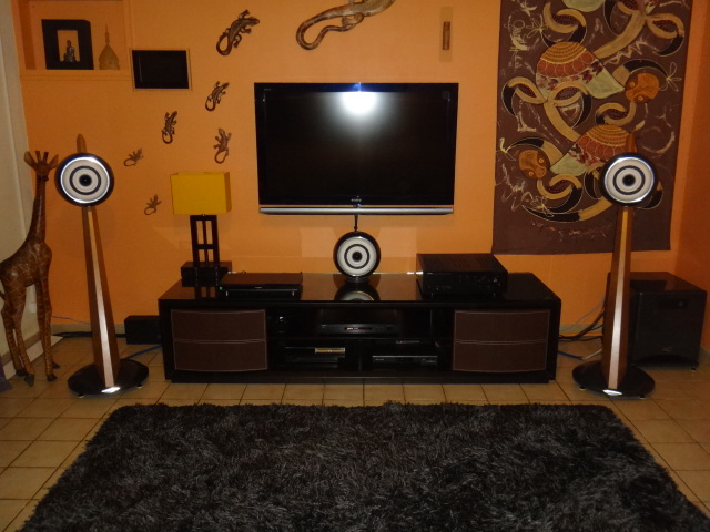

Concernant l'écoute des Baltic depuis leur nouvelle orientation :
-modification importante de l'inclinaison vers l'avant (petites cales en bois placées sous les contre-pointes arrières),
-pincement des enceintes réalisé sur mesure en direction de la position d'écoute
-mise en place des contre-pointes + feutrine pour une meilleure stabilité au sol (carrelage)
-nouvelle calibration du santorin avec les recommandations de Falbala (gain à 0 et fréquence de coupure élevé à 180hz)
C'est tout simplement étonnant :shock:
Certes une meilleure directivité et des détails plus conséquents mais ce qui est le plus marquant, c'est la scène sonore :
beaucoup plus large et plus claire. Un vrai bonheur à l'écoute. Katie Melua,Jack Johnson et leurs musiciens sont bien dans mon salon. On n'a l'impression que la Baltic centrale fonctionne à 200% alors que je suis en 2.1
Honnêtement, je ne veux plus toucher à rien concernant mon système HIFI. :mrgreen:
