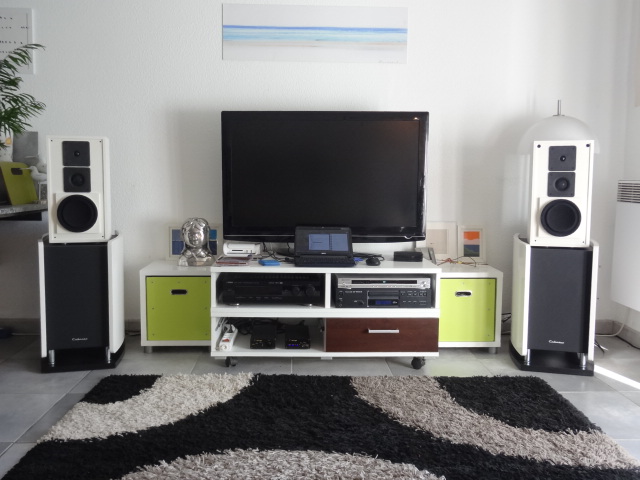

Je confirme que l'on peut associer haute fidélité et caisson, deux Corvettes et deux Thors, en stéréo bien sûr !

bel ensemble !!
décidément on en voit fleurir des installations de ce type .

(Corvette + Thor)... qui rappelle le Galion mais en biamplification. Qui prétendrait que le Galion n'est pas une enceinte haute-fidélité ? A fortiori, la même chose en biamplification ne sera pas moins performante, bien au contraire. Ce sera même mieux adapté à un logement moderne qu'une paire de colonnes figées dans leur réalisation..

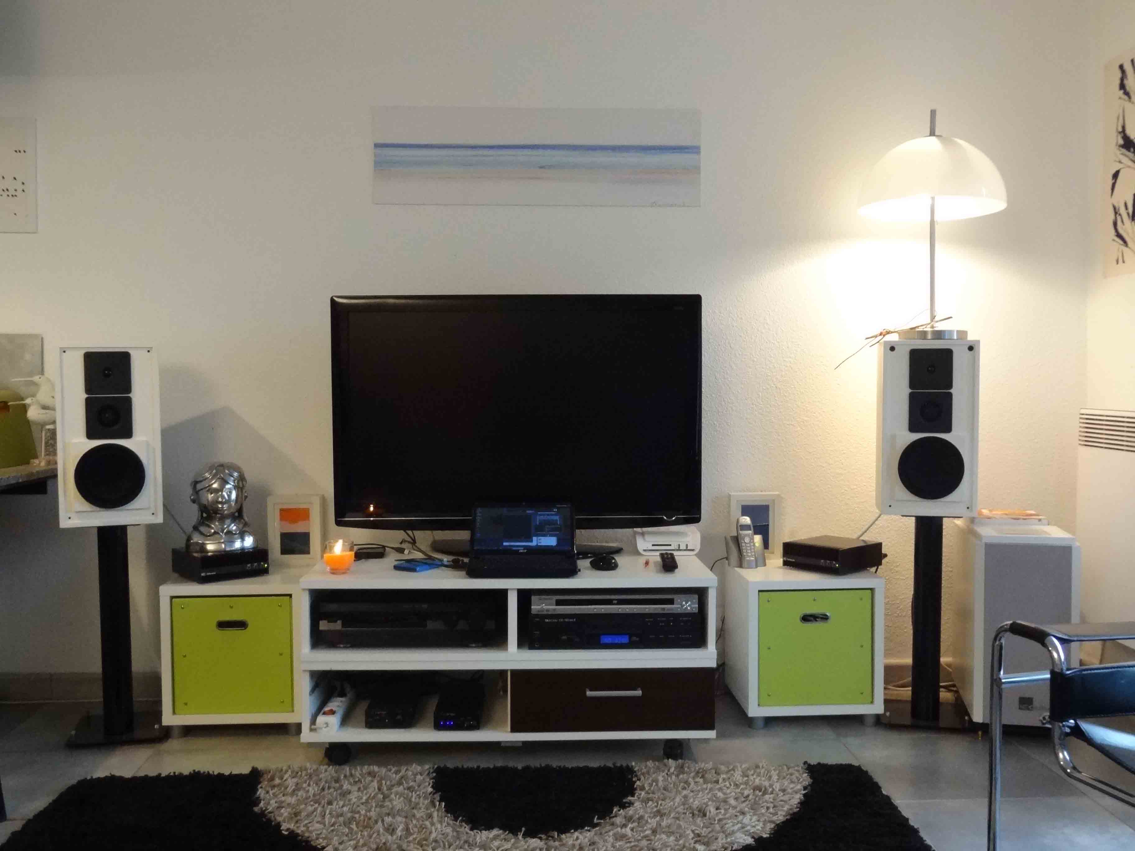

J'avais testé Corvette et Stromboli, mai un sul, et s'était un peu juste... d'où le caisson dans le cpin pour essayer de renforcer les basses/

Un second Stromboli en stéréo changerait la vie. Faites en sorte de pouvoir modifier leur écartement en fonction des enregistrements écoutés (si vous êtes perfectionniste). C'est une solution qui rebutera les fainéants mais il faut savoir ce que l'on veut.
Dans le son on ne peut pas avoir un superbe résultat à tous les coups sans efforts.
Le radiateur en tôle ne vibre-t-il pas ? Essayez de le vérifier avec un générateur BF. Il y a des spécialistes maintenant sur le forum.
