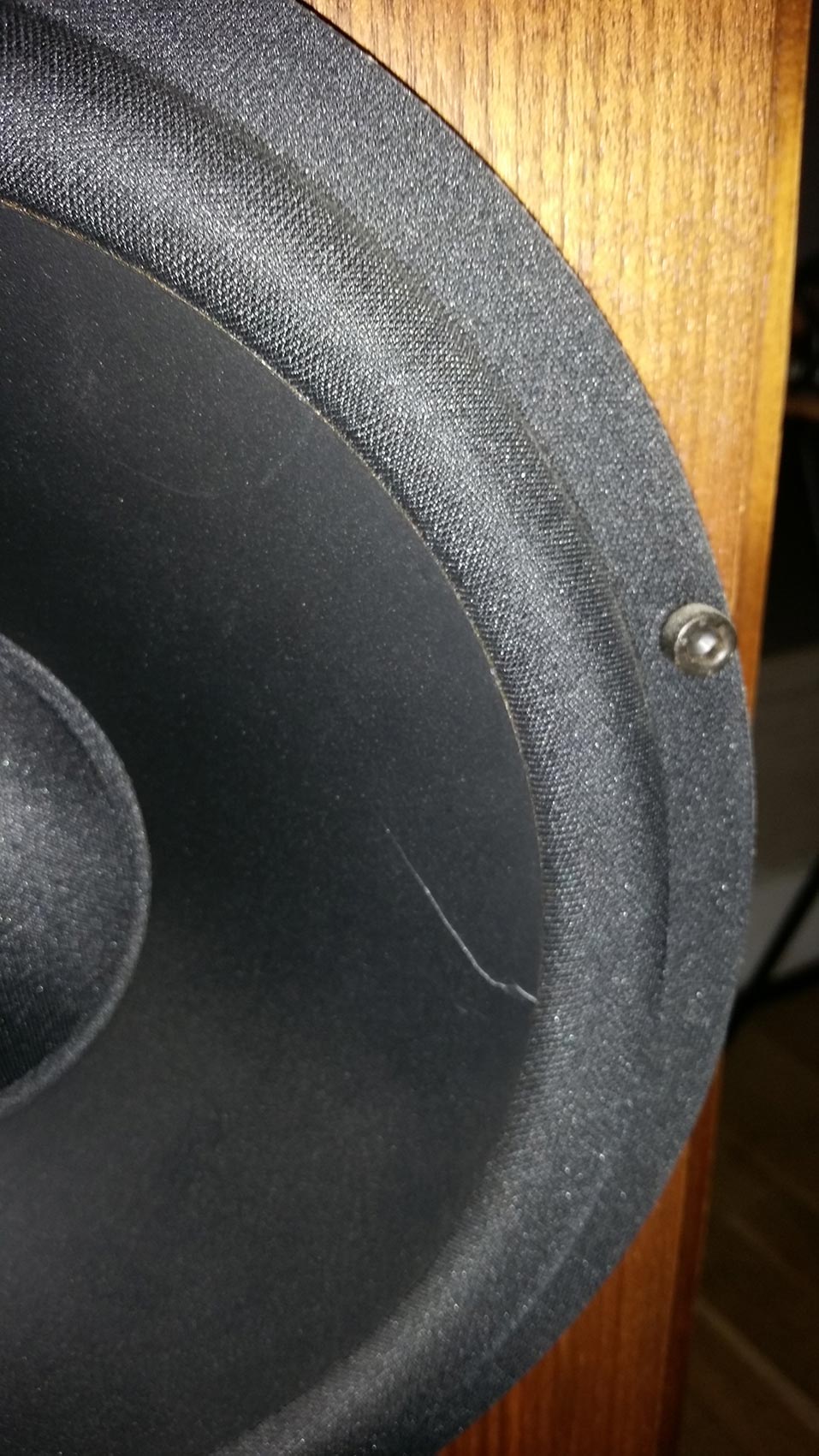

ce WE j'ai retiré les caches de mes Galion 7 et me suis rendu compte qu'il y avait une trace sur un des deux 30M20
Elle part de la suspension vers le centre sur 1cm
qd on caresse on sent que ce n'est pas complètement lisse , comme si il y avait une fente minuscule
le haut parleur semble marcher très bien mais du coup j'ai peur que quelque chose soit abimé
je les ai acheté d'occasion il y a deux ans via le forum et les écoute une fois par semaine environ dans des conditions HiFi normales avec un ampli préampli Proton
si c'était le cas , que faut il faire
sur les forum je lis qu 'un point de colle a l'arrière pourrait suffire , je lis le contraire , qu'il est foutu
je lis que Cabasse est incapable de réparer dans des condition originales , je lis le contraire . Je lis que c'est hors de prix , qu'il est impossible d'en trouver un d'occasion
bref si vraiment il s'avère que je vais avoir un problème je suis sacrément paumé
quelqu'un pourrait il m'éclairer de ses lumières
merci

peux tu nous faire une photo du HP concerné ?

démonte le hp, et vérifie si la marque est traversante ou pas
il peut s' agir d'une légère marque sur la mousse de la membrane, dans ce cas la, perso, je ne touche a rien.
si c'est une fissure traversante, cela ce recolle tres bien, j'ai eu un hp 30M20 en 3 morceaux recollé et ça tenais
pour la réparation chez Cabasse c'est 680 € et il parait que la membrane n'est pas tout a fait identique a celle d'origine
pour l'occasion il en passe tous les 3 mois a 250€ pièce
voila voila

merci pour vos reponses
je vais essayer de vous passer une photo que je viens de faire si j'y arrive et qu'elle n'est pas trop grosse
cordialement
philippe
comment on fait je ne sais plus avant il y avait une cartouche en dessous avec marque inserer mais je ne la vois plus ca a change ??

mieux que la photo...démonte ton hp, si la "fissure" n'est que du coté extérieure, ce n'est pas cassé, la membrane du 30M20 en mousse alvéolaire c'est tassé , surement suite a un petit choc
c'est la première chose a vérifier, car dans ce cas il n'y a rien a faire , et ton hp doit fonctionner parfaitement.

voila la photo

en effet Philippe il a l'air d'avoir fissuré...
sur mes galion ils n'avaient jamais été démontés,j'en ai profité pour leur
faire un demi tour,par la même occasion je les ai a nouveau passés à la loupe...
je viens de regarder la position du 30m20 sur mes galion il est presque
en contact avec le tissu du cache,ce qui veut dire qu'un coup peut-être facilement donné
a cet endroit ...le cache n'offrant pratiquement aucune protection...

bon y a pas photo, c'est cassé grave
il me semble même que l'on voit encore des traces sur la suspension
perso, j' ai recollé des 12M15 avec de la colle cyanoacrylate, mais si tu ne le sent pas, contact des gens comme la maison du haut parleur pour une réparation et pas un remplacement avec une membrane papier

bon donc c'est grave
par contre je ne vois pas ou vous voyez des traces sur la suspension j'ai reregarde hier soir elle est me semble t il impeccable
bon donc je vais démonter
d'ailleurs ca se demonte comment on retire juste les boulons et on tire ?
et je vais regarder si ca a traverse
si ca n'a pas traversé je touche a rien et je remonte (d'ailleurs again qd je l'ai écouté ce WE le son était très bon identique des deux cotes )
si ca a traverse je mets des minuscules points de colle avec de la super glue (j'ai regarde hier sur internet la super glue est bien de la colle cyanoacrylate )
mais je suppose qu'il faut prendre celle en gel qui est un peu moins liquide ?
et pour finir mettre une très étroite petite bande de scotch toilé a l'arrière par dessus pour proteger oui ou non ?
et je remonte
c'est ca ?

vu la fissure, le collage me parait indispensable, pour la colle oui c'est bien ça, je prendrai de la colle liquide pour quelle pénètre bien dans la fissure.
pour démonter mes hp, je couche la galion sur le dos, fait toi aider pour cette opération
le hp tient avec 5 vis type BTR, attention les cosses électrique sont parfois dur a retirer, prévois une petit pince multiprise au cas ou...
le hp démonté il ne reste plus, qu a mettre une goutte de colle

il a l'ai serieux au tel
n'est ce pas la meilleure soultion je change les deux puisqu'ils sont appaires et je garde celui qui est nickel en spares et je repare l'autre pour sapres car il me dit que meme bien repare j'aurai tjrs des bruits parasites et un son un peu different
il me les garde jusqu'a jeudi soir
merci
cordialement
philippe
Re: Galion 7
perso c'est ce que j' ai fais sur mes escadre et c'est ce que je ferais a ta place.
maintenant a 600€ la paire ils sont un peu cher, il y a peu être une marge pour négocier.

oui je crois que je vais faire ca
tu penses quoi plutot 500 ?
cordialement
philippe

ben oui comme je ne compte ps les vendre en avoir un d'avance si ca recommence ca peut servir
je vais essayer 500
sur la photo ils ont l'air impeccables mais ils sortent d'une paire de galion 6 donc encore plus anciens que les miens ??
mais comme me dit le vendeur de tout facon on ne peut que prendre ce risque si on veut les remettre a l'identique
sinon j'ai qu' a remonter des audax il y en a en 30cm mais je suis pas sur d'obtenir le meme resultat !!!
bonne soiree
cordialement
philippe
je vais essayer 500
bonne soiree
cordialement
philippe
Re: Galion 7
Sur galion 6: 30m20 donc HP identique
