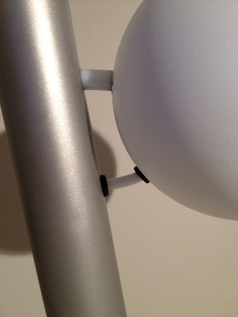

Aurais-tu la possibilité de nous prendre une photo en plan serré de la manière dont se fait la fixation de la iO² avec le montant du pied ?

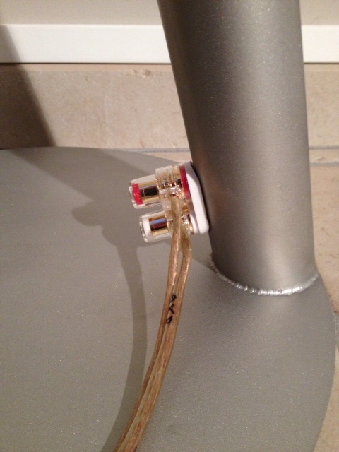

De même pour les borniers pour les câbles HP.

Voici les petites photos:

Pour info, j'ai mis 7 h pour le cabler et les monter. Le plus dur etait de faire passer la gaine thermo par les petits trous des passe cable.
Re: Fabrication de pieds pour IO²
Comment as-tu fait pour visser l'iO sur ton support ?
Comment c'est fixé ?
C'est moi, ou la fixation plie sous le poids de l'iO ?

Effectivement, je me pose la même question que Zely :
Je vois une entretoise blanche biseautée en arc de cercle du côté du montant du pied. C'est semble t-il une pièce rapportée que tu as fait ou fait faire. J'imagine qu'une tige filetée passe au travers ? Serait-ce à dire que tu as démonté la iO² pour la percer ? Dans ce cas, si on imagine bien un écrou et éventuellement un joint d'étanchéité dans la iO², comment la tige filetée serait fixée dans le montant du pied ?
syber a écrit :J'imagine qu'une tige filetée passe au travers ? Serait-ce à dire que tu as démonté la iO² pour la percer ?
Il y a un trou fileté d'origine dans l'iO.
Les bOubOules sont fixées ainsi sur les pieds d'origine.
Ok ! Merci :wink:
Donc il reste en suspend la question de l'entretoise et du mode de fixation de la tige fileté dans le montant du pied.

zely30 a écrit :C'est moi, ou la fixation plie sous le poids de l'iO ?
Je pense plus que c'est l'entretoise qui c'est écrasée légèrement au serrage

Tout juste :biere:
J'ai utilisé une tige fileté M6, avec une entretoise en plastique.
Les deux côtés de la tige fileté sont visées au frein filet.
Sur la photo, on remarque une certaine flexion de la tige fileté, je l'ai légèrement tordu pour aligner l'axe de l'IO avec la position d'écoute.
La masse de L'enceinte, avec une portée de 2 cm, ne fait pas fléchir la tige. :wink:

maxibulle a écrit :Sont magnifiques ces pieds, on dirait ceux de mes Baltics :mrgreen:
PS: l'entretoise a été bisoté pour récupérer l'angle du pied
Tu veux dire que la tige filetée est simplement vissée dans un trou fileté dans l'épaisseur du tube constituant le montant du pied ?
Pas d'écrou supplémentaire ?

syber a écrit :Tu veux dire que la tige filetée est simplement vissée dans un trou fileté dans l'épaisseur du tube constituant le montant du pied ?
C'est un peu plus compliqué:
Un ecrou à été soudé à l'interieur du tube, à l'horizontal, afin d'avoir plus de lonqueur de pas de vis.
J'avais prévu un montage avec contre écrou, mais après essai, cela ne servait à rien.
Ah, ok. Je n'osais pas te le demander frontalement, mais je craignais pour la longévité du montage que tu n'ais pas mis d'écrou dans le tube. Un écrou soudé, c'est très bien :wink:

Il sûr qu'un taraudage dans un tube de 1 mm d'epaisseur, est un peu light pour une masse de 2 kg. :brick:
