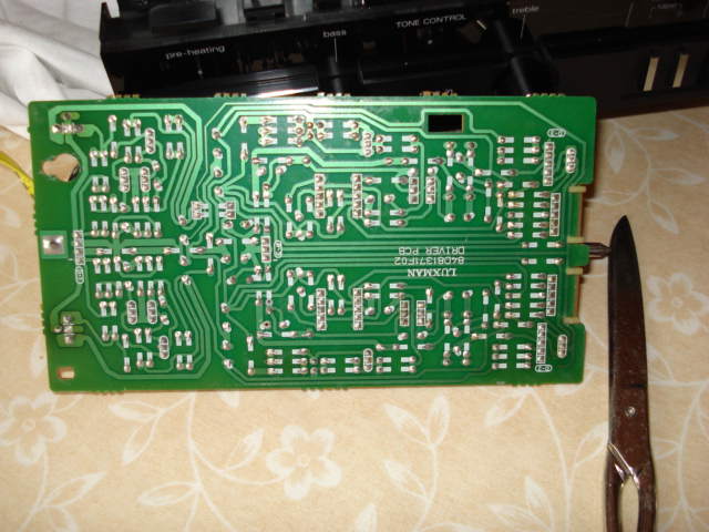

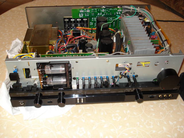

démontage...bof pas si compliqué que cela,il suffit d'être méthodique....

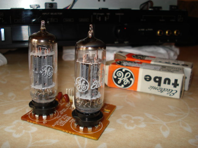

les nouvelles lampes: se sont des général électrique nos, appareillées
avant remontage j'ai tout vérifié et profité pour enlever la colle de surface qui recouvrait une des plaques avant...cette colle en vieillissant à tendance à oxyder les soudures et créer des faux contact,...sur celle-ci cela commençait  ...maintenant elle est nikel....
allez,remontage et essai.
:shock: ah quand même...je trouvais parfois sur certains enregistrements que la restitution des 311 était un peu acide,dure...
là! les cabasse sont devenues nettement plus douces,les voies aussi c'est moins criard,..le grave aussi on l'entend plus..
oui, je suis agréablement surpris du changement...
je pensais pas quand changeant de tubes d'avoir cette différence...

comme tous les amplis a tubes ou hybrides il faut changer les tubes de puissance ou de preampli au bout d'un certain nombres d'heures.
les tubes de puissance ont une vie qui peut varier de 2500h a 6000h en fonction de l'architecture de l'ampli, suivant qu'il soit en classe A ou en classe AB.
Les tubes de preamp ont une durée de vie moyenne de 10 000h.
le problème avec le tube c'est qu'il perd ces qualités au fil du temps mais c'est pas visuel(sauf si celui claque!). c'est audible sur des longues durées avec un son moins agréable, plus montant avec des sifflantes accentuées par exemple.
et en changeant les tubes par des neufs on a l'impression de redécouvrir son ampli !

Après il faut aussi les roder entre 50 et 100 heures pour qu'ils s'ouvrent et soient moins raide... mais ça dépend des tubes.
25 ans c'est énorme pour un ampli utilisé régulièrement...
je fais pas plus de 5 ans pour les tubes de préampli et 2 ans pour les tubes ampli avec une moyenne d'écoute de 8 heures par jour 300 jours par an.

les tubes me reviennent à 42 euros port inclus
ils sont un peu plus chers car ce sont des appareillés(est ce vrai ,je peus pas vérifié :roll: )
