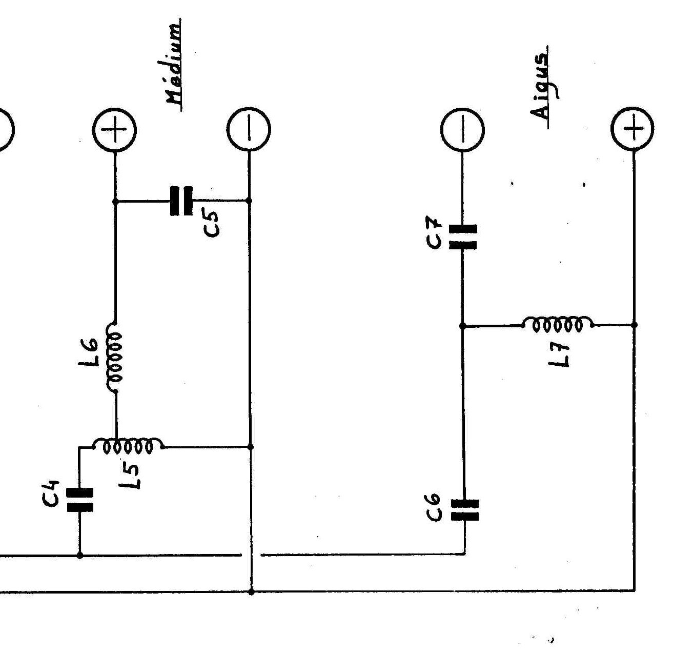

Inutile d'essayer de faire passer l'Ibiza pour un modèle économique, il s'agissait à l'époque tout simplement du modèle haut de gamme des enceintes non coaxiales!
Les Iroise comme les Ibiza, je sais ce qu'elles ont dans le ventre!
J'ai les plans précis des différentes versions du filtre des Iroise MC.
Le filtrage du BC12 peut difficilement être plus basique. Il n'est pas plus élaboré que le médium et aigu de celui des Ibiza et utilise des composants de même qualité.
Seul le grave a bénéficié d'un filtrage un peu plus élaboré, et quelques tasseaux en plus pour l'Iroise. La réponse du grave des Iroise est un peu plus sec, je l'ai déjà signalé. Mais pour autant après égalisation au correcteur acoustique, impossible de percevoir une différence entre Ibiza et Iroise dans ce registre.
Ingé électronicien, je me suis même amusé à modifier le filtre des Ibiza dans l'espoir de me rapprocher du rendu des Iroise.
L'Iroise, quelque soit sa version de filtre (j'en ai essayé deux de chez cabasse + quelques-une perso), a toujours eu un rendu sonore nettement supérieur aux Ibiza!
Je me suis même amusé à désolidariser le BC12 de l'Iroise pour écouter son comportement indépendamment du reste de l'ébénisterie et à différentes distances / HPs de grave. Ce qui m'a permis de comprendre que l'aspect ponctuel de la source dans la construction de l'image sonore est bien plus important que l'alignement temporel des différentes voies (qui lui joue surtout sur les timbres).
Pour saisir l'effet SCS, je préfère ce type d'approche à celle qui consiste à comparer des enceintes de générations si différentes (dont le seul point commun serait la marque)!

Petites précisions: Le tweeter du BC12 fait 25 mm de diamètre et non 35 comme sur le dom35.
Man, à partir du moment où les enceintes ont un volume de charge à peu près identique, les quasi mêmes 21 cm et toutes les 2 développées par Cabasse, je ne vois pas pourquoi la comparaison serait idiote.
L'Ibiza... "série économique"... Oui oui mais les économies ne sont pas faites sur les HP ni le filtre. Non les économies par rapport à une Iroise sont sur l'ébénisterie. L'Ibiza était fabriquée de manière industrielle avec des "plieuses" et plaquée en vinyl... La grosse économie est là. Sa caisse présente une face avant très épaisse (3 à 4 cm de mémoire) en agglo marine haute densité.
L 'étude et la conception d'une Ibiza ont probablement (j'imagine, hein, car je n'ai pas demandé...) coûtées bcp moins chères aussi dans le sens où la réalisation d'une enceinte à sources étalées était largement maitrisée.
Ce qui n'était pas le cas pour l'Iroise naissante... à tel point que même après sa sortie, le filtre a connu 5 à 6 évolutions (j'en ai ai fait moi même l'expérience et j'ai eu l'impression de changer d'enceinte...!!!).
L'ébénisterie, elle, ben fabiquée à la main et plaquée en bois véritable...

En fouinant dans mes archives, je confirme que le filtre des Ibizas n'est pas "économique" ; il est du même ordre et a exactement la même structure sur le médium et sur l'aigu que pour l'Iroise.
