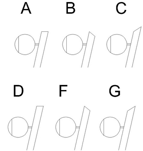

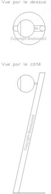

Je souhaiterai avoir votre avis sur les plans:
Quelle devrait être l'axe de l'enceinte? (j'étais parti sur 1,0m)
Quelles terminaisons de tube préférez-vous?

pour moi le G :wink:
le sifflet à l'envers (B/F) j'en vois pas l'intérêt, ça sera aveugle et donc désuet...
la version "plate" pourquoi pas mais on constate que ça manque de personnalité, la version sifflet vers l'utilisateur en revanche je pense que ça peut être joli car tourné vers le regard, ça capte le visuel et ça "finit" le tube.
C'est terminé comment d'ailleurs ? un plat est soudé puis microbillé comme le reste ?
Sinon le G plus que le C car le prolongement de la face vient tangentiellement (ça se dit ça ? :lol: ) sur la sphère, ça apporte quelque part une logique à la forme, ça légitime le truc.

comme Towcat
la finition G me semble idéale ! d'ailleurs c'est comme cela que se terminent les pieds des iO².
Merci pour ton commentaire, je le rejoint egalenment. :-D
Le tube sera bien bouché par un plat coudé puis brossé.
le micobillage sera reservéau disque du pieds.

Peter77,
Les vrais io2 sur pieds de finissent pas avec la forme G, mais plutot F :mrgreen:

exact !! j'aime bien aussi la finition F ! :lol: en tout cas tes schémas sont superbe !! tu bosse dans le dessin industriel?

peter77 a écrit :tu bosse dans le dessin industriel?
Je bosse dans l'industrie en tant que chef de projet, je beigne dans les plans toute la journée :wink:
Les dessins ont ete fait avec Autocad 8)
Perso le F ressemble trop a la vrai version, le but n'est pas de copier le fabricant, a mon avis.....

Que pensez-vous du bas de pied en forme de disque??
Dois-je dessiner une version en forme de "part de gâteau"????
Re: Fabrication de pieds pour IO²
le pied? il est très bien sous forme de disque ! et ça sera plus stable a mon avis. ça a juste l’inconvénient de prendre plus de place au sol que la part de gâteau!

le C ou G

B et F, même si cela ressemble à l'original, ont un avantage esthétique : vue de face ils cachent la partie plate du haut du pied et ne casse pas la dynamique visuel de l'ensemble.

vxl a écrit :B et F, même si cela ressemble à l'original, ont un avantage esthétique : vue de face ils cachent la partie plate du haut du pied et ne casse pas la dynamique visuel de l'ensemble.
Tu as raison d'un coté, mais les versions C ou F, me font penser aux Ki.
Je ne sais plus quoi faire :brick: :chaise:: :couteau:

Ce soir, j'ai imprimé un plan grandeur réel, afin de voir avec la waffette si la hauteur du pied n'était pas trop haut.
Sur le plan l'Io2 est a 1 m du sol. On trouve ça un peu haut. :oops:
Sur la canapé, la position d'ecoute est de 70cm
Quelle est la hauteur sur la version original??? ( axe de l'io2 par rapport au sol)
je ne peux plus t'aider pour cette question ! mais de mémoire les iO² doivent être a une hauteur d'environ 0,95cm en prenant l'entraxe de l'iO² jusqu'au sol
0,70cm c'est trop bas!

Tu peut essayer de faire un prototype avec des tubes en carton.

Des nouvelles de ce projet :brick:
Alors hier soir je suis passé lancer la commande pour la fabrication des perchoirs 8)
La version retenue est....
F
Après de longues réflexions.
Les pieds seront agrémentés de pointes/contre pointes.
Les plus dur aura été de trouver des borniers d'enceinte pouvant de monter sur tube :brick: :brick: :brick: :brick: :brick:
