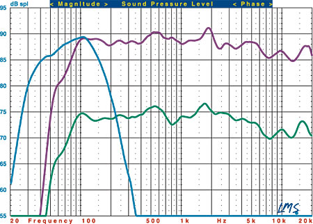

Alors je pense qu'il ne devrait pas être trop difficile d'améliorer la Baltic Evo. Voici quelques points (très) faibles de la Baltic Evo que la Baltic 4 peut et doit corriger :
- Efficacité mesurée de 87.3 dB/w/m.
- Module d'impédance descendant à 1.4 ohms la rendant difficile à driver.
- Bande passante de 300 à 20 000 hz irrégulière, présentant des trous et tenant dans un canal de plus ou moins 3.9 dB.
- Dispersion entre 2 exemplaires atteignant plus ou moins 2.8 dB dans la bande 300 - 8000 hz.
Je tire ces infos d'une revue anglaise dont Man avait posté le compte rendu sur le Cabasse Vrai Forum dont voici le lien :

Pour l'impédance, ce ne serait pas plutôt 3,5 Ohms (ce qui est déjà bas)? Parce qu'à 1,4 la quasi totalité des amplis se mettraient en sécurité.
J'avais lu ce test et j'avais été surpris par certaines mesures, à commencer par l'appairage des enceintes, 2,8dB c'est énorme et serait inacceptable même sur de l'entrée de gamme, alors à ce prix n'en parlons pas. Pour la réponse en fréquence là encore c'est surprenant. D'autant plus qu'une Iroise par exemple a une courbe (mesurée par Stereo Prestige) beaucoup plus linéaire : elle doit tenir dans un canal de 2 ou 3 dB max à partir de 150 Hz. C'est curieux que la version plus HDG soit aussi éloignée et dans le mauvais sens.
Je n'ai réussi à trouver qu'une seule autre source de mesure pour la Baltic Evo chez Sound and Vision, la courbe n'a pas vraiment la même allure (mais n'est pas parfaite pour autant). C'est la courbe violette ci dessous
On en revient toujours au problème de savoir comment sont faites ces mesures (et par qui), mais le simple fait qu'il y ait à chaque fois des différences entre les mesures de différents magasines (la Baltic n'est pas un cas isolé) m'amène à me méfier (que les mesures soient bonnes ou mauvaise)
Cela dit si Cabasse publiait à nouveau certaines mesures de base les choses seraient plus simples.

Bonjour Ubu,
Globalement, la courbe de réponse du TC 23 quelque soit la revue et la méthode de mesure montre un déficit dans l'aigu dans les fréquences audibles puis un pic au dessus des 20 K. A cet égard, les courbes des 2 revues ont un profil identique. Et même si celle de Sound & Vision est moins mauvaise elle n'est pas digne d'un produit haut de gamme.
Le rendement est très bas, ce qui nécessitera des amplis très puissants et laisse augurer d'une importante compression thermique sur un haut parleur dont la structure concentrique ne favorisera pas le refroidissement.
Les mesures de dispersion ne peuvent que très difficilement être remises en cause, puisque là, pour le coup, elles font appel au même protocole et que seules les enceintes testées changent.
En fin de compte, c'est peut-être bien la complexité de ces HP leur plus grand handicap dans l'exercice de reproductibilité des performances. A noter que ce pourrait aussi expliquer pourquoi l'Iroise présente une courbe plus régulière que la Baltic. Ce ne sont que de pures hypothèses...
La question que je me suis souvent posée est la suivante : Si c'est pour obtenir une efficacité aussi faible, pourquoi avoir conçu un HP trois voies. Un 2 voies aurait sans doute pu faire tout aussi bien si la cible était de 87.3 dB/W/m.
Reste qu'avec tout ça, les revues trouvent que le produit est plutôt bon, ce qui me fait dire qu'il ne faut peut-être pas jeter le bébé avec l'eau du bain.
A moins que les bancs d'essai ne soient pas rédigés en toute indépendance; à moins que les testeurs n'aient pas une ouïe aussi affûtée que leurs écrits voudraient nous le laisser croire; à moins que ...
Udayan
PS : Tu as raison, impédance = 3.5 ohms
