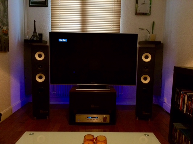

Re: Cabasse Java ou Majorca pour remplacer Caprera
Sachant que je reçois les Java dans quelques semaines, 15 jours minimum de délais
. Je vais essayer de combler ce problème de réverbération en attendant (qui n'est pas énorme non plus).
Les Caprera sont plus pincées actuellement que sur la photo qui date un peu, et j'ai moins de recul (2m50) ...
Je quitte demain ma Bretagne, pour rejoindre Grenoble
, je vous ferais des photos de la pièce complète.
Que puis-je mettre au mur pour palier aux problèmes de réverbérations ? (pas trop chère et joli hein, j'ai plus de sous) dois-je traiter le mur arrière des enceintes principales sachant que l'évent est devant ?
Merci à tous en tout cas !

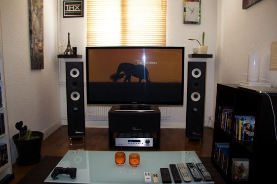

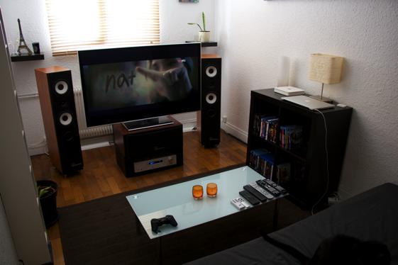

Bonjour à tous, voici des photos plus actuelles de mon installation, malgré le tapis et la taille réduite de la pièce j'ai un léger manque de grave, si je pousse les enceintes vraiment dans les coins j'ai du grave mais le son est tout étouffé.
Une très jolie pièce.
C'est peut être le fait qu'elles sont neuves, ça ne peut que s'améliorer.
J'ai vérifié la bande passante : 59 à 23 kHz, ce serait bon de la coupler à un caisson également. Tu as déjà un Yamaha si je ne m'abuse d'après ta signature. Tu dois pouvoir paramétrer sa coupure vers 50 Hz.
Pas certain qu'un caisson soit nécessaire alors que la Caprera descend aussi bien que mes Chausey IV ...

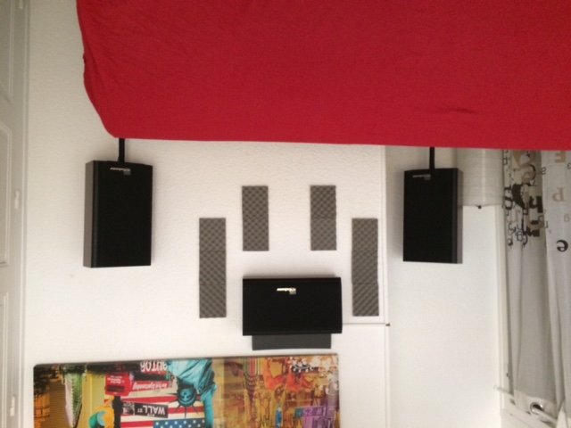

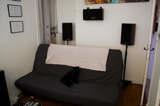

Hop ! je reviens vers vous !
Alors j'ai revu un peu mon local, les Caprera sont maintenant à 80cm des murs arrières et 40 des murs latéraux ! j'ai maintenant 2 blocs de mousses (2cm d'épaisseurs et 1m de haut) et de même, 4 blocs collés au mur arrière de 30 cm de haut (bossant chez "Pomme", c'est l'emballage des "Magic Mouse" pour leurs transport, ça me coute rien et je recycle
Bref, le rendu est mieux, notamment dans le grave, plus de rondeur mais moins d'infra-graves. Je me pose donc une question :
étant donné que la Java dispose des même woofer de 17cm ça fera pas de miracle et donc on retourne à 0 et en plus LDLC ne pourra sans doute jamais honorer ma commande, j'aimerais donc une enceinte avec des 21 cm sauf que la seul à en avoir (à part la Pacific qui est vraiment pour le coup hors budget) c'est l'Iroise III qui coute un peu d'argent quand même, dans les 4500
... Vont elles pas être trop à l'étroit dans mes 15m2, j'ai 3m de recul ? mon Cambridge 551r va t-il suivre avec 2x90w en Hi-Fi (j'écoute pas trop fort, j'ai des voisins) on ne parle pas de HC, j'écoute encore moins fort.
Je rappel que je ne veux pas de caisson (en Hi-Fi de toute façon il ne fonctionne pas) et pas de Bora, j'aime pas le format bibliothèque et de plus le jour ou j'ai une grande salle, elle seront trop juste.
