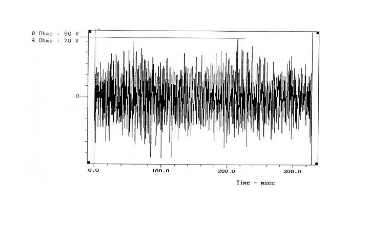

Pendant que j'y suis: il faut bien dissocier valeur crête absolue (très très courte) et moyenne de la crête. Dans le cas du piano la première était de 115dB maxi et la seconde de 103dB.
Pour illustrer les propos de Philippe Muller, on peut faire appel à ce petit graphique issu de la notice de maintenance des amplificateurs Cabasse AM 1000. Il s'agit d'un oscillographe du signal amplifié par un AM 1000 à partir d'un CD de musique symphonique avec chœur.
La « valeur crête absolue » évoquée par Philippe Muller correspondant à l'excursion en tension maximale du signal (dans le cas de l'amplificateur AM 1000, 70 V sur une charge de 4 ohms, ce qui correspond grosso modo à une puissance instantanée de 1250 W, ou 90 V sur 8 ohms, soit 1050 W environ). C'est la valeur en un point du signal : le sommet de celui-ci.
La « valeur moyenne de la crête » correspond à la puissance pendant l'intégralité de la durée de la crête. Vous remarquerez que l'oscillographe est gradué en seconde sur l'axe des ordonnées. Comme les pointes sont très courtes, elles ont l'allure de traits verticaux, mais avec une base de temps plus courte, ont pourrait distinguer les sinusoïdes qui se succèdent. La valeur moyenne de la crête est la puissance moyenne de chaque sinus pendant toute la durée du signal.
Les spécifications des amplificateurs Cabasse AMC100, AM330 et AM 1000 (et les amplificateurs intégrés dans l'Atlantis et certains caissons de grave) distinguent puissance moyenne et puissance de crête. La puissance de crête correspond à la puissance en valeur absolue de la crête. La puissance moyenne est encore différente : c'est la puissance produite en permanence sur un sinus entretenu, c'est-à-dire un sinus dont le niveau ne change pas dans le temps (c'est la méthode habituelle de spécifications des amplificateurs hifi).
