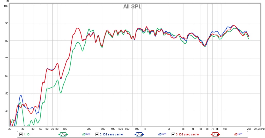

Ok, je me décide, je décroche les iO et iO² du mur, et je fais une mesure à 1m, en essayant de les mettre exactement au même endroit.
Pour l'iO², je fais une mesure sans et avec cache.
Moi, premier surpris. :shock:
La côte de l'iO première génération va en prendre un coup. :mrgreen:
Re: Différence iO et iO2
Serait-ce l'heure de la réhabilitation de l'iO2? :wink:
C'était surtout l'heure d'enlever un doute. :wink:
