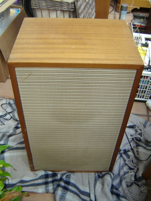

une photo d'une des sampan...j'essayerais de prendre également les "gros saladiers rouge" de 30 cm vraiment beaux ...quand je redémontrais l'arrière et ses 18 vis!Bon les filtres je vais les enlever et les envoyer chez cabasse je pense .Quand pensez vous?
.Bonne soirée et merci pour votre aide.
Re: SAMPAN 301
de quelle région es tu?
de toute manière tu devrais appeler Cabasse pour leur demander si ils peuvent restaurer ton filtre. mais ça me parait la meilleure chose a faire
sur ta photo les caisses ont l'air propre et les caches également !

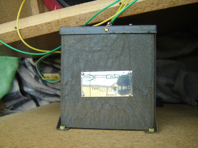

Voila quelques photos de l'intérieur des sampan 301.J'ai testé les 30 cx avec des valeurs de 10 ohms sur chaque hp.Il est indiqué sur l'un d'eux 16 ohms...C'est grave docteur?!!!Les connectiques à l'arrière font penser à une "vieille" prise et mes fiches bananes femelles ayant un diamètre trop réduit j'ai "bidouillé" pour connecter mes câbles(si vous avez une astuce?).Les hps fonctionnent donc et j'ai remarqué sur mon ampli scott que le fusible de protection avait sauté.Peut-être du à ma "bidouille"...Suite au prochain numéro! :idea:
Concernant les boiseries, l'arrière des enceintes comme vous le constatez est sans placage et le filtre est positionné et vissé au centre .Je n'ai pas encore ouvert les filtres mais promis j'essayerais de vous montrer l'intérieur. :-D
Le câblage est un peu "chiche" je trouve.Les hps médium et les tweeters sont protégés par une "cloche" et eux aussi je vais les démonter pour les vérifier et les tester.Une des enceintes n'a plus son sigle cabasse mais c'est celui restant sur l'autre qui m'a décidé de les acheter. :mrgreen: Bon we à tous... et je serais content de lire vos commentaires!

Re: SAMPAN 301
merci pour les photos !! elles sont propres tes enceintes !
concernant le bornier je pense que tu pourrai essayer d'en trouver une paire de marque Cabasse sur le bon coin ou sur la baie car là en effet mécaniquement parlant ça fait un peu bidouille !!
