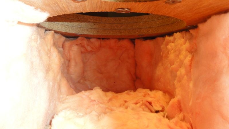

Je me pose des questions sur le choix de la laine de verre, voici ces questions et réponses que je me suis trouvées.
- quelle épaisseur de laine de verre dois-je mettre ?
- dois-je garder le choix Cabasse ou dériver dans un autre matériau ?
Modifié en dernier par Alextrain26 le ven. 16 oct. 2015 17:48, modifié 1 fois.

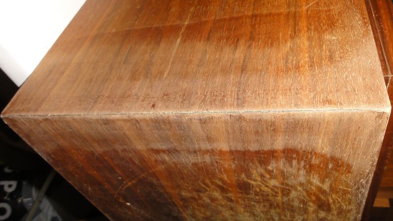

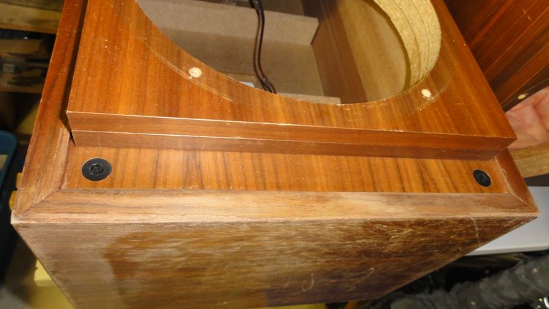

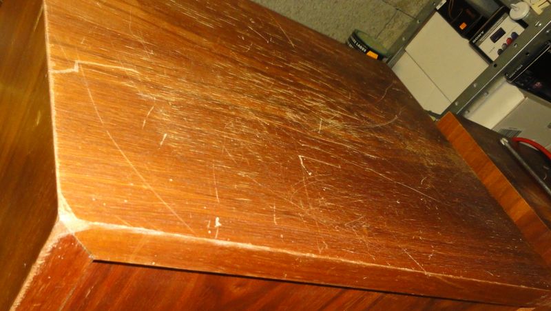

déjà il y a ça (du poste de la rénov de sloop):
et donc ça:
un coin ayant eu de l'eau ( je suppose), il s'est écarté, j'ai tenté de le recoller
le placage en bas se décolle
les rayures mais vu de l'autre côté
Ces caisses de sloop sont franchement abimées, l'idéal serait de les replaquer ou de les mastiquer et de les peindre, j'ai quasiment tout récupéré, seul les fils du medium sont encore là.

Pour en revenir à la laine de verre, je suis passé tout à l'heure chez Casto et j'ai regardé ce qu'il y a de dispo, il est clair que chez Casto il y a tout ce qu'il faut mais pas pour la sono. Je n'ai donc rien pris car les épaisseurs dispos sont 45, 70, 100 et au delà. Pour le 45, ce n'est qu'en panneau de 60 de large car c'est pour l'isolation des cloisons creuses et les rails de cloisons sont espacés de 60cm donc je ne pense pas trouver du 45mm en 1m de large, 60cm étant un peu court.
En rentrant à la maison j'ai fouillé sur le net et à priori il apparait que mettre un matériau absorbant en épaisseur trop importante risque de modifier le rendu sonore, cet absorbant ayant pour rôle de limiter le rayonnement des ondes "arrières" du HP ouvert (donc le 30BZ) au niveau des fréquences moyennes donc jusqu'à 4 ou 5 kHz. Cruel dilemme alors que de déterminer le choix pour cette étape. C'est alors que je suis allé voir mes anciennes caisses vides de Sloop et j'ai sorti la laine de verre pour l'observer...
- 1ere observation: c'est un rectangle d'un peu plus de 60cm de large sur 1m20 de long dont les angles ne sont pas coupés à la façon d'une croix chrétienne, qui aurait pour but de ne couvrir que les panneaux voisins, les angles dans l'enceinte sont bourrés de l'excès de laine de verre, le volume restant est donc arrondi aux angles.
- 2e observation: cette laine de verre (rose), la plus ancienne, est d'une densité franchement supérieure à celle fabriquée pour les constructions modernes, pour moi ce n'est pas le même matériau.
D'où l'idée finale: et si tout simplement je conservait la laine de verre des vielles Sloop HS ? En voilà une solution simple, d'une part j'ai la bonne épaisseur, mais aussi la même densité que celle de Cabasse puisque c'est du Cabasse, ça ne me coûte pas un rond (la laine de verre en rouleau c'est cher, entre 25 et 50€ le rouleau suivant la surface), seul réel souci la surface de la Sloop qui est inférieure à celle de la Clipper... Après installation, je ne vois pas de zone non couverte à l'intérieur de la caisse, il faut dire que la Sloop a pourtant 10cm de moins en hauteur mais ça couvre bien, c'est cool !

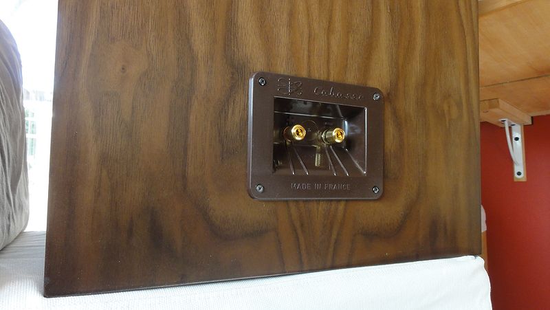

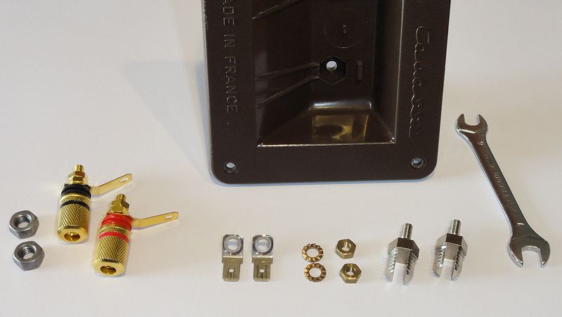

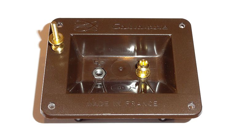

Aujourd'hui je prépare la connectique extérieure, pour cela je récupère les borniers marrons des vielles Sloop.
Après avoir déposé les anciens systèmes de fixation, je décolle l'étiquette du n° de série, un petit nettoyage au white-spirit pour enlever les traces de colle et un bon rinçage à l'eau et voilà le bornier nu. Je ne vais pas conserver le système à vis Cabasse car il est incomplet, il me manque les 4 écrous de serrage du câble, du coup je vais poser un système doré qui accepte aussi bien le serrage manuel que le branchement en prise banane, plus pratique lors des branchements "rapides". Pour l'étiquette du n° de série, je ne vais pas me mentir à moi-même, ces enceintes n'en ont jamais eu, sur les HP c'est autre chose, ça permet d'avoir une traçabilité des fournitures.
Le résultat en photos:
Le matériel nécessaire et l'ancien système déposé.
Je place les écrous M6 dans les logements du système Cabasse et j'enfile les 2 corps dorés.
Je place les cosses, rondelles et écrous serrés avec force mais pas trop, en m'arrangeant pour que les trous de passage des fils se retrouvent dirigés verticalement côté extérieur afin de pouvoir rentrer les câbles de la même manière qu'avant.
Et voilà mon bornier prêt à recevoir câbles ou prises banane avec un branchement facilité.
Savez-vous que le système de serrage d'origine par vis avec partie centrale de section carrée était un système très efficace dont Cabasse était très fier (mis au point par le labo). La maison s'est convertie au système hybride, permettant le raccordement des bananes, des fourches et du fil nu avec beaucoup de regrets, à cause des revendeurs qui s'agaçaient de devoir desserrer les câbles pour leurs démos alors que des bananes étaient plus simples. Et puis, c'était bien pour leur permettre de vendre leurs câbles chers qui étaient rarement dénudés. Le marketing dans tous ses états !
Le système de serrage à section carrée permettait d'écraser le cuivre sans le vriller. La surface de contact était très bonne et le cuivre n'était pas abîmé.

Ah mais je l'aurais bien laissé, mais je n'ai plus les écrous de serrage Cabasse et pour en retrouver, à moins de dépoiler les borniers des Sloop rénovées, ce que je n'ai pas trop envie de faire afin de les laisser fonctionnelles (puis retrouver deux 30BZ et deux DOM4 si bons plans) afin de les revendre par la suite.
Ceci dit si le cuivre est bien positionné dans la fiche banane je ne vois pas où est le souci, voici comment je les monte (ici c'est pour mes KEF104) :
Re: Mystétrieuse Clipper 312 en reconstruction
Une banane reste un contact moins sûr qu'un serrage. C'est juste plus pratique.
Le vieux système Cabasse ne blessait pas le câble et assurait un contact de compétition (on pouvait tirer sur le câble).

Philippe MULLER a écrit :Une banane reste un contact moins sûr qu'un serrage. C'est juste plus pratique.
Je confirme! Pour moi, une fois le câble dénudé en place dans le bornier, y a plus qu'à visser et pour vérifier que le serrage est ok, je tire sur le câble. Les fiches bananes et autres fourches ne m'ont jamais emballé et j'évite de les utiliser. La seule exception, pour l'instant est le branchement de mes câbles sur les entrées du Naim, car là point de solution en dehors de fiches bananes!

Bon, ben voilà c'est monté, prêt pour la mise à feu lorsque les moteurs seront câblés:
Je pose la laine de verre dedans et je range tout jusqu'à l'arrivée des filtres et des DOM12.

Par contre, pour les borniers, je trouve dommage de créer un contact supplémentaire avec ces bananes.
Demande à Cabasse ou sur le forum, je suis certain que tu trouveras rapidement les vis qu'il te manque. :wink:
