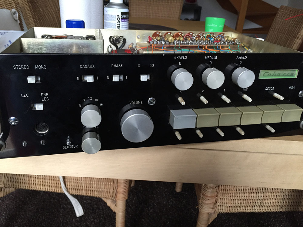

Ma grande question est l'utilisation du pré ampli.

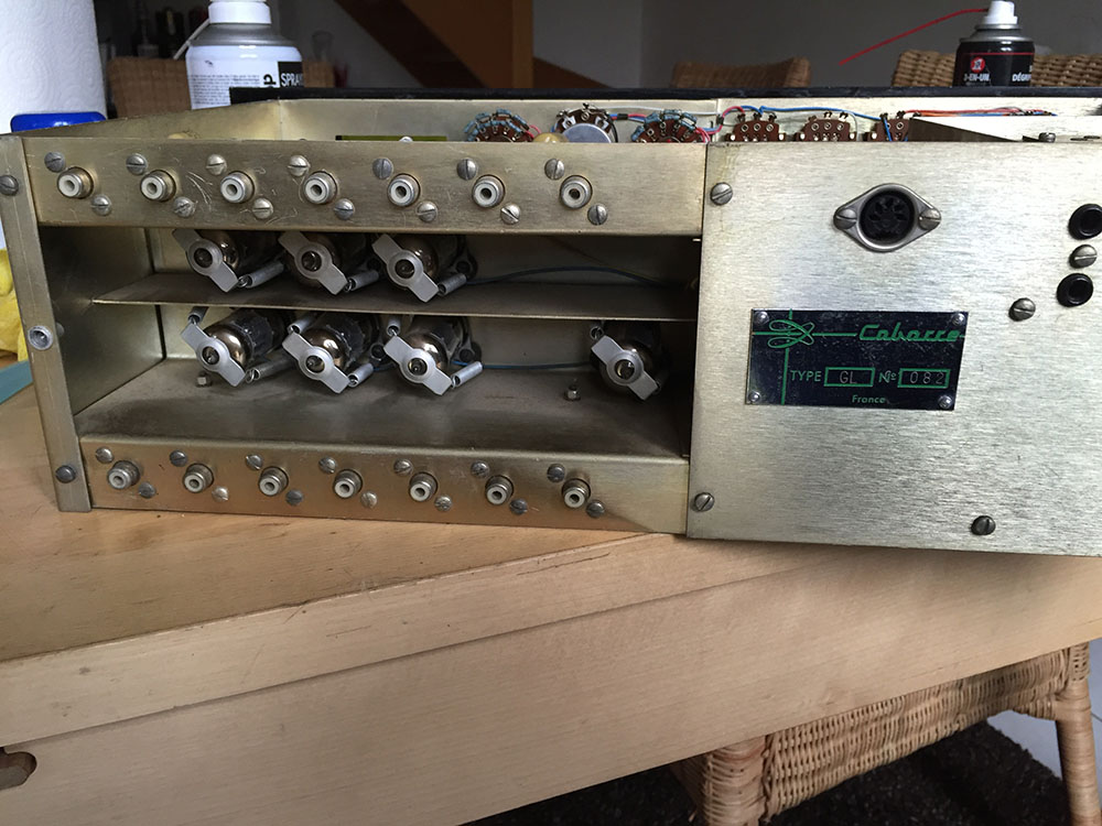

Je n'ai pas la notice , et à part les fiches RCA à l'arrière sans indications (qui semblent être les entrées), je me demande si la prise DIN est du coup la sortie PRE OUT
De plus je m'interroge sur quelques fonctions de réglages en façade...
Si quelqu'un connait ce pré ampli, je veux bien ses lumières ;-)

Attention, les entrées ne sont pas équivalentes : si trois d'entre elles sont des entrées lignes "standards" , il y a deux entrées phono bas niveau(avec deux courbes d'égalisations différentes : dekka et riaa) et une entrée micro. (donc risque de les griller en cas de branchement foireux).
La seule solution si pas de notice est de suivre où vont les fils ......
Le DIN est peut être l'entrée micro.

La prise DIN sert au raccordement d'un magnétophone.

Malheureusement, je ne pense pas être d'un grand secours : je n'en sais pas plus que la maigre documentation qu'on peut trouver sur Internet.
On peut notamment trouver un banc d'essai de la Revue de l'Audiophile, avec des schémas : http://vintage-audio-laser.fr/viewtopic.php?t=278
On y apprends qu'il y a 5 entrées et 2 sorties, ce qui explique les 7 paires de prises RCA.
D'après le banc d'essai et les schémas, il y a un circuit d'inversion de phase implanté à l'aide d'un tube supplémentaire sur un canal, implanté près des prises de sorties. Quand on regarde la face arrière du Grand Large, on constate qu'il y a un tube supplémentaire sur un canal à droite dans le logement des tubes. Les 2 sorties sont donc très probablement les prises RCA situées à droite (celles situées près du milieu de la face arrière).
Si on continue le raisonnement en suivant une logique d'implantation rationnelle des composants, la correction RIAA ou Decca est implantées sur les premiers tubes. D'après le banc d'essai, l'entrée microphone utilise les mêmes tubes que l'entrée phono : c'est le circuit de contre-réaction qui est différent et qui est donc commuté par le clavier de sélection en même temps que l'entrée. Les deux entrées situées tout à gauche sont donc vraisemblablement les entrées phono et microphone. Les entrées situées entres ces dernières et les sorties sont donc tout aussi vraisemblablement les entrées lignes.
Si je résume mon hypothèse, il devrait y avoir, de gauche à droite quant on regarde la face arrière :
1 : entrée phono ;
2 : entrée micro ;
3 : entrée ligne 1 ;
4 : entrée ligne 2 ;
5 : entrée ligne 3 ;
6 : sortie 1 ;
7 : sortie 2.

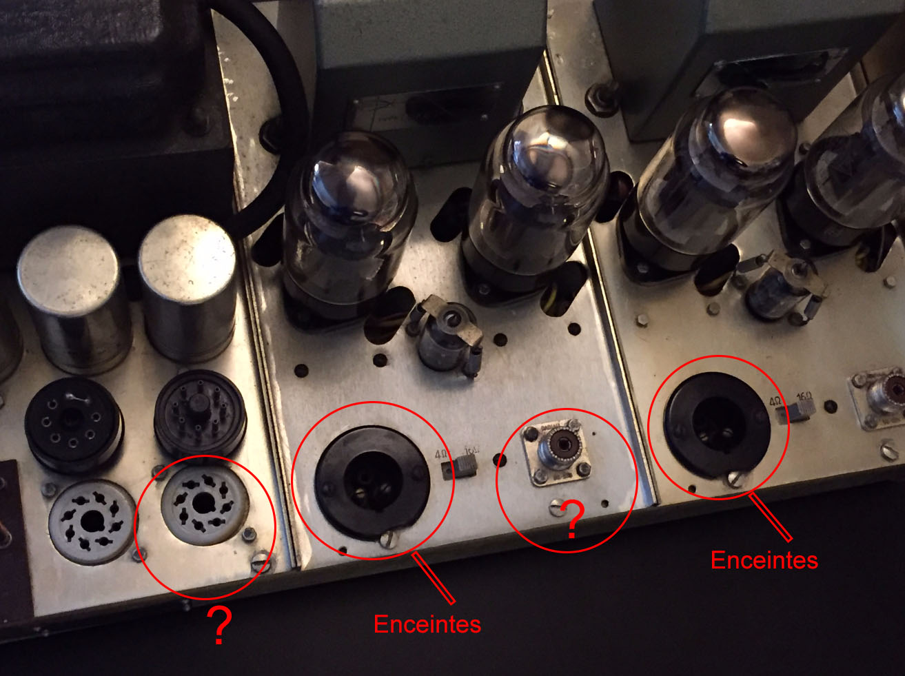

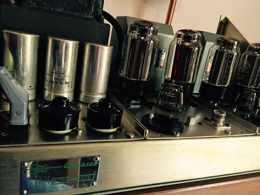

Concernant ma connectique, je nage totalement. Il semblerait sur un autre forum, avoir vu une personne ayant eu un système similaire mais plus ancien qui parlait d'avoir un câble special entre les 2 éléments...ce qui expliquerait les différentes entrées sur l'ampli de puissance (cf 1ere photo) et les fiches (types bananes) sur la partir droite du préampli( cf 2ème photo...)
Si quelqu'un a une piste....en attendant, j'ai tout allumé électriquement...tout s'allume sans fumée ;-) (lampes, voyant de tension...)
Scytales, merci de ton analyse (ainsi que les autres membres ), apparement les dernières sorties RCA sont celle de la sortie Enregistrement K7 (j'ai branché une source et fait sortir sur des enceintes amplifiées, le son sortait mais sans contôle du pré ampli...)

Sur la dernière photographie du Grand Large, à droite de l'entrée/sortie sur prise DIN, ce qu'on voit ce ne sont que trois prises secteurs auxiliaires.

Scytales a écrit :Sur la dernière photographie du Grand Large, à droite de l'entrée/sortie sur prise DIN, ce qu'on voit ce ne sont que trois prises secteurs auxiliaires.
C'est bien ce qu'il me semblait Scytales ;-) Merci
Donc j'ai fait une avancée aujourd' hui...
dernière sortie enRCA à droite : Tape Out (je suppose que le Din est le micro)
avant dernière sortie : SORTIE PRE OUT !!!!
Le reste étant les entrées sources...
Le pré ampli marche très bien (voir très très bien) sur mes GOELAND 4VTA
Reste plus qu'à se pencher sur la connectique de l'ampli pour y brancher les Galion III 313 !
