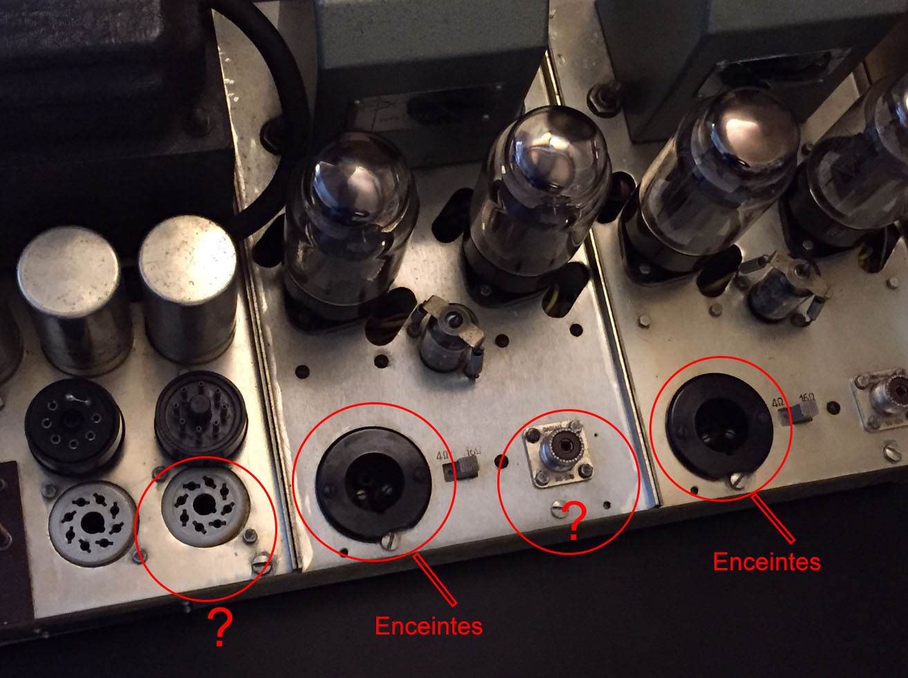

Oui Didier c'est moi ait pris l'ensemble (ampli+préampli+tuner +thorens + enceintes Galion)
Concernant ma connectique, je nage totalement. Il semblerait sur un autre forum, avoir vu une personne ayant eu un système similaire mais plus ancien qui parlait d'avoir un câble special entre les 2 éléments...ce qui expliquerait les différentes entrées sur l'ampli de puissance (cf 1ere photo) et les fiches (types bananes) sur la partir droite du préampli( cf 2ème photo...)
Si quelqu'un a une piste....en attendant, j'ai tout allumé électriquement...tout s'allume sans fumée ;-) (lampes, voyant de tension...)

Reste plus qu'à se pencher sur la connectique de l'ampli pour y brancher les Galion III 313 !
