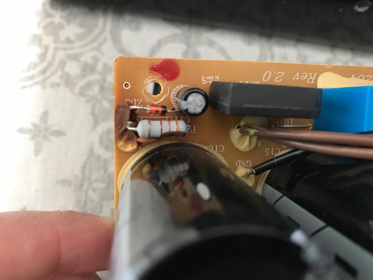

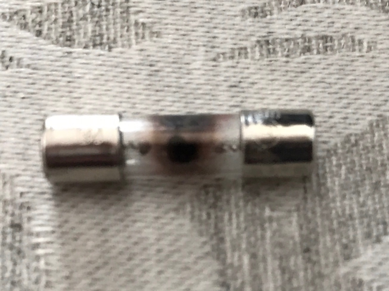

Bon alors, de mon côté mauvaise nouvelle....
Cette nuit, je l'ai mis sur OFF "au cas où" et ce matin tout content de montrer à ma femme mes talents de bricoleurs :lol: et bien la diode ne s'allume plus.........
J'ai regardé le fusible qui est totalement noir et coupé.

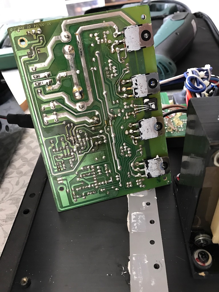

Voici quelques photos... Je ne sais pas trop quoi faire car je ne suis pas un grand bricoleur et je me vois mal me lancer dans des tests trop complexes....
Jean-Louis
Messages : 95
Enregistré le : ven. 08 janv. 2016 14:43
Localisation : Loiret
Re: Réparation caisson de basse - TSA250 [synthèse]
Message par Jean-Louis »
:-D Bonsoir NueclearSnake
Diagnostique "Court-Circuit", ne pas remettre sous tension risque de dégâts plus important !!!
Je vérifie deux ou trois chose, sur les photos que je possède et dit ce qu'il en est.
A+
Jean-Louis
NueclearSnake
Messages : 4
Enregistré le : sam. 25 févr. 2017 00:06
Message par NueclearSnake »
Merci !
Pour info : La resistance blanche était déja marron avant de remplacer le condensateur.
Jean-Louis
Messages : 95
:-D Re
Pour la résistance, pas d'inquiétude, elle chauffe beaucoup, et coup la colle devient marron.
Par contre certaine choses m'inquiète !!!
Sur la photo ci-dessous je n'y vois pas ces défauts de réparation
Si c'est bien des bout de fils que je vois sur ta photo, alors il est possible qu'ils soient hélas la source de ton court-circuit !!!
Pour ce qui est de réparer, il est probable qu'il faille changer les transistors de puissance et quelques composants autour.
La somme à investir n'est pas énorme, mais nécessite de connaitre l'électronique.
Voila, à toi de voir.
Jean-Louis
NueclearSnake
Messages : 4
Merci Jean-Louis.
Alors je vais rouvrir la bête pour voir ces fils bizarres...
Côté réparation, en effet, quand j'ai désoudé le condensateur, je pense avoir enlevé un petit rond de métal sur la carte électronique => quand j'ai ressoudé, l'étain ne tenait plus à la carte donc j'ai du faire relier la jambe du condensateur avec l'élément d'a côté qui était de tout façon relié... (pas très pro je sais...).
Je vais essayer de modifier ma soudure (si possible, qu'en pensez-vous?) et racheter un fusible pour voir si ça fonctionne mieux...
