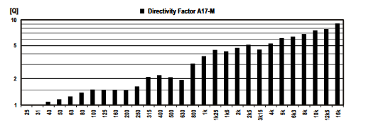

Voici un extrait de la documentation d'une enceinte A17-M de chez PSI. Il s'agit de la variation du facteur de directivité en fonction de la fréquence. Comment doit-on interpréter cette courbe pour en déduire un traitement acoustique ? Sera t-il le même pour tous les types de locaux ? J'aimerais apprendre.
PSI-directivity factor.png (9.32 Kio) Vu 3955 fois

syber a écrit :Voici un extrait de la documentation d'une enceinte A17-M de chez PSI. Il s'agit de la variation du facteur de directivité en fonction de la fréquence. Comment doit-on interpréter cette courbe pour en déduire un traitement acoustique ? Sera t-il le même pour tous les types de locaux ? J'aimerais apprendre.
Il est possible de calculer tout cela; la formule se trouve dans tout bon bouquin d'acoustique ou sur le net. Le facteur Q (directivité de l'enceinte) fait partie intégrante du calcul de la distance critique, en liaison avec le temps de réverbération. http://www.akustar.com/dossiers/494_distcrit.htm
On voit que la directivité grimpe avec la fréquence mais ça ne surprendra personne. Il serait intéressant de comparer les différents modèles de chez PSI et l'on s'apercevra que le local devrait être traité de façon différente pour obtenir un résultat comparable. Ceci requiert un spécialiste. Ce que je ne comprends pas c'est que chez IK, il y a encore de l'égalisation (et pas une petite) alors qu'on nous dit qu'elle n'est pas utile.
Le facteur de directivité démontre, également, que l'égalisation n'est qu'un compromis bancal parce que l'égaliseur baisse ou augmente uniformément le niveau alors que sons directs et sons diffus ont des comportements distincts. Il faudrait pouvoir agir individuellement mais ce n'est pas possible. Le traitement acoustique passif joue sur la diffusion du son sans toucher au son direct, ce qui est bien, tandis que l'égalisation joue sur la totalité, y compris le son direct auquel il ne faudrait pas toucher.

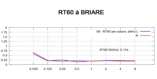

Voici la mesure du RT60 à Briare, suite au traitement acoustique réalisé par Igor. Je rappelle, sommairement, qu'il a procédé par itérations en déplaçant des panneaux absorbants mobiles à différents endroits pour jauger de leur influence sur la reproduction des enceintes de ses propres enregistrements.
C'est vraiment le message que je veux faire passer avec ce topic. C'est possible ! On peut arriver à un résultat d'écoute meilleur, sans pour dénaturer nos pièces à vivre avec des traitements acoustiques disgracieux ou des décorations chargées.

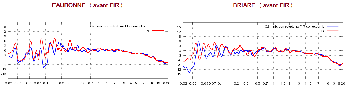

En fait, une fois que nous avons analysé le grave, l'aigu et la réverbération, il faut en arriver au point qui fâche : le médium.
Personne ne semble avoir relevé que le médium oscille plus à Briare qu'à Eaubonne. Est-ce gênant à l'écoute ? Est-ce corrigible par traitement acoustique ? Est-ce corrigible par FIR ?
comparaison eaubonne briare sans FIR.png (50.8 Kio) Vu 3839 fois
Jean Luc Ohl donne cette explication et cette piste de travail sans pour autant l'imposer :
Les ondulations spectrales de l'odre de 3dBcc avec pics à environ 650, 1100 et 1700Hz correspondent à des réflexions d'environ -15dB et retardées de 60cm : il serait bien d'en trouver l'origine et si possible les atténuer avant de procéder aux corrections FIR.
On touche là du doigt la frontière entre ce qu'il est possible de faire soit-même et ce qui devient difficile à comprendre sans un professionnel et des mesures fines. Mais bon, au moins nous avons un début de démarche, une méthode et des premiers résultats probants.

syber a écrit :Voici la mesure du RT60 à Briare, suite au traitement acoustique réalisé par Igor. Je rappelle, sommairement, qu'il a procédé par itérations en déplaçant des panneaux absorbants mobiles à différents endroits pour jauger de leur influence sur la reproduction des enceintes de ses propres enregistrements.
Courbe par octave faite pour impressionner les novices. Il faudrait au-moins du 1/3 d'octave pour estimer le comportement à l'écoute.
0.16 seconde est trop bas. Ne comptez-pas sur la pièce pour apporter de l'ampleur au son.
La réverbération de la pièce ne se mesure pas comme ça. Dans le cas présent les enceintes sont en place et on mesure l'influence supposée de la pièce sur chacune d'entre elles. Les caractéristiques des Yamaha DIY sont donc prépondérantes. Cela n'apporte rien au quidam lambda. Faire de vraies mesures de réverbération et montrer l'influence des matériaux serait beaucoup plus constructif.
La mesure de la réverbération est normalisée et doit être réalisé à partir de sons diffus, pas de sons directs.
Le centre technique du bâtiment s'en sert énormément pour définir les courbes d'absorption des matériaux.
