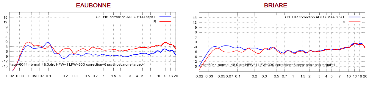

Ces courbes montrent les corrections en amplitudes D et G appliquées par le MiniDSP, une fois celui-ci programmé. Vous trouverez côte à côte les corrections FIR pour Eaubonne, puis pour Briare.
Si on a conscience plus ou moins intuitivement ou empiriquement que le local conditionne la qualité d'une écoute, on en trouvera dans ces comparaisons la confirmation par la mesure. On rappelle qu'il s'agit bien de la même chaine dans deux locaux différents. On voit bien que l'amplitude et la complexité des corrections à Eaubonne sont plus grandes qu'à Briare.

Il s'agit bien de l'amplitude des corrections ?
Re: Nouvelle installation d'Igor Kirkwood
Oui.

le traitement acoustique a donc consisté a disposer de la laine de roche, au bonne endroit j'image, pour limiter les réflexions.
Ce qui a pour effet, si j ai bien tout compris, d absorbé les aigus, et on voit que la courbe sans correction est assez descendante.
ce qui me surprend, c est que la correction FIR a tendance à remonter les aigus .
allez Syber, dit nous tout :-D :-D :-D

pascalg62 a écrit :le traitement acoustique a donc consisté a disposer de la laine de roche, au bonne endroit j'image, pour limiter les réflexions.

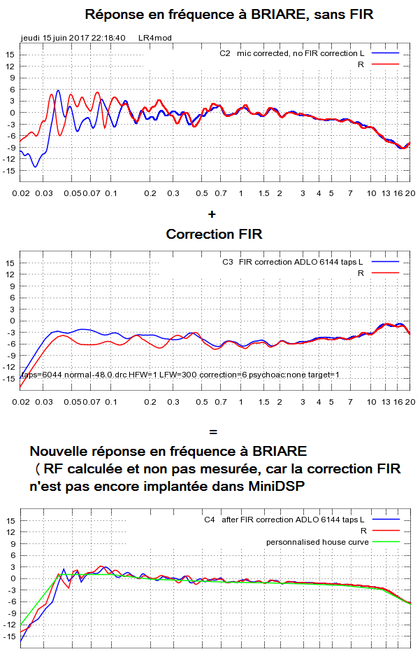

Pour schématiser, les petits locaux ont naturellement une faible réverbération (je parle des locaux raisonnablement meublés et qui ne sont pas couverts de carrelage et de baies vitrées du sol au plafond :wink: ) et les locaux de grand volume ont une réverbération naturellement élevée (église, hall de gare, ...). La nouvelle pièce d'Igor est dans le second cas. Hors parmi les traitements acoustiques disponibles, seule l'absorption réduit la réverbération. La diffusion disperse l'énergie dans toutes les directions sans pour autant réduire cette quantité d'énergie. Même si un traitement diffusant comporte une légère part d'absorption, ce n'est qu'une conséquence.
Donc ce local nécessitait en priorité de l’absorption. L'emplacement s'est fait de manière empirique en utilisant des panneaux absorbants utilisés lors des prises de son par Igor. Emplacement de panneau, écoute, déplacement des panneaux. Démarche valable pour les murs ; pour le plafond il a bien fallu se lancer en croisant les doigt.
La baisse dans les aigus est en toute hypothèse une conséquence de ce type de traitement absorbant. Il est normal que la correction FIR qui intervient a posteriori, corrige cette faiblesse en relevant le niveau des aigus. En schématisant, la correction FIR est la fonction inverse de la courbe de réponse mesurée sans correction, la somme des deux donnant une réponse en fréquence idéale.

Ok merci Syber pour ces explications.
C'est tout un art l'acoustique d'une salle !!!
