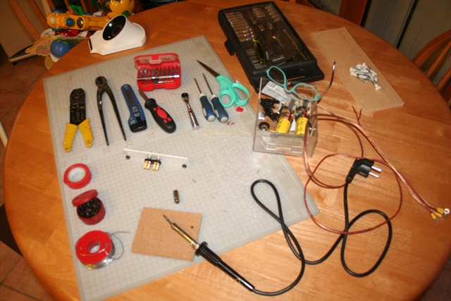

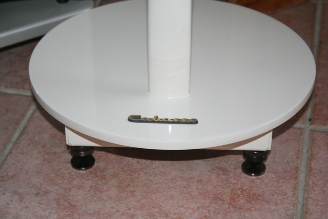

Et voilà les pieds sont de retour...
Je ferais un reportage photo pour la transformation avec un vrai appareil...
:amour:
Modifié en dernier par maxibulle le mar. 18 sept. 2012 21:54, modifié 1 fois.
Re: Maxibulle iO2 S30i & Onkyo/Denon/Atoll
Le résultat à l'air magnifique!!! :wink:
C'est juste que le PERLE industrielle n'est pas le même que Cabasse qui fait plus gris mais du coup les iO2 Blanche qui ont pris le soleil sont de la même couleur que mes pieds...
Purée ! T'assures ! Bon boulot !!! :wink:
Pareil, beau boulot Maxibulle !

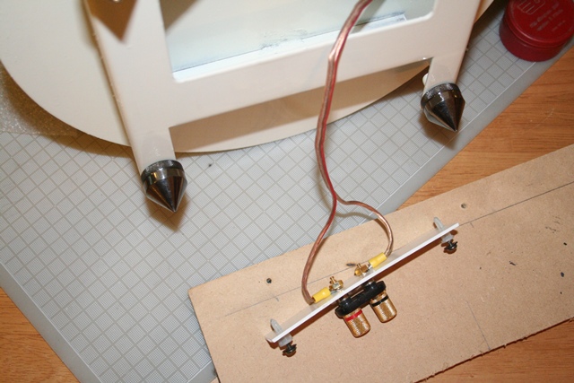

Mise à jour des deux photos du dessus...
Création d'un espace bricolage... :mrgreen:
Le SUPRA était trop gros pour passé dans le trou du câble en haut du pied donc j'ai été obliger de prendre un cable qui traînait en 1.5 afin de prolonger l'existant...
Y plus qu'à faire le second et remettre tout en place...
:heu:
Dommage que tu n'ai pas pu agrandir le trou du pied! Mais beau travail propre et soigné!!

Je te conseille d'enlever tes cosses oeil, et de souder à l'argent directement sur le bornier pour une meilleure connexion. :wink:
Je vais refaire tout ça ce WE au propre car cela ne me plait pas ::diktat::
