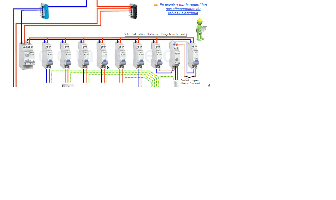

Je n'est pas mis de disjoncteur différentiel, c'est problématique ?fablenicois a écrit :BalticLover a écrit :Je ne suis pas un grand spécialiste pour parler de ça. Mais avec l'aide de mon beau-père, nous avons, si je ne me trompe pas dans les termes, installer 2 lignes spécialisées avec l'ajout d'un différentiel uniquement pour celle-ci, depuis le tableau de la maison.BowiePop a écrit :Tu t'es fait une ligne spécialisée depuis le compteur avec un tableau à part de celui de ta maison quand tu as refait ton électricité BL?

tes differenciels sont en amont du reste sur chaque rangée de ton tableau, si tu as rajouté un dx pour ta ligne dédié , normalement il est forcement en ligne avec un differenciel , mise a part si tu l'as ajouté et branché directement sur les barettes de repartition . Prends une photo au pire du tableau en entourant l'emplacement du dx pour la ligne dedié pour la hifi, et on te diras si c'est bon

Le disjoncteur est branché sur la barrette de répartition en amont, c'est un 20Amaxlife81 a écrit :tes differenciels sont en amont du reste sur chaque rangée de ton tableau, si tu as rajouté un dx pour ta ligne dédié , normalement il est forcement en ligne avec un differenciel , mise a part si tu l'as ajouté et branché directement sur les barettes de repartition . Prends une photo au pire du tableau en entourant l'emplacement du dx pour la ligne dedié pour la hifi, et on te diras si c'est bon

Donc ton 20A est en direct sur les barrettes en haut gauche/droite du tableau ?
Ca non c'est pas bon , tu dois prendre ton dx 20A et le placer en bout de ligne d'une rangée , ton dx sera relié au reste des dx de la meme ligne par les peignes de neutres et phases , et donc en amont de cette rangée tu trouveras un differenciel type AC ou A . Normalement si ton tableau respecte la norme en vigueur tu dois avoir un pourcentage de reserve sur chaque rangée qui te permet justement de pouvoir rajouter des lignes au besoin

regarde comment tu dois cabler

J'ai mal compris ta première question, le 20A est bien en bout d'une rangée (j'en est qu'une seule) et raccordé aux peignes neutre et phase.maxlife81 a écrit :Donc ton 20A est en direct sur les barrettes en haut gauche/droite du tableau ?

Donc cablé comme le shema ? Avec a gauche le 30ma
Re: Installe de BowiePop (Episode II)
Donc tu es bien protégé par le differenciel , no soucis
