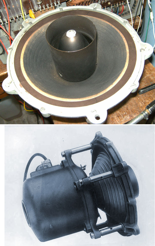

Merci à Man d'avoir mis mes photos sur le forum,je pense à lui envoyer d'autres,ayant eu beaucoup d'ennuis avec la messagerie Orange,qui fait des histoires style taille des fichiers,etc.Voici qques précisions.Le fameux HP Charlin,parfois surnommé "Belphégor"( pourquoi:????)qui apparait sur la première photo,est une vraie pièce de musée.Son rendement,très élevé (+de 100db/w/m)s'explique par la grande dimension de sa bobine mobile (75mm)et le champ très élevé (environ 2teslas,la ferraille est archi-saturée)grâce aux 500V et 65mA d'excitation.La culasse fait environ 20cm de diam.et autant de hauteur,le pavillon en fonte d'alu fait environ 50cm de diam.Le tout pèse plus de 15Kgs...celui que vous voyez, HP de droite,m'a été donné en 1973 par Pierre Cochereau(1924-1984)l'immense organiste de Notre-Dame de Paris,certainement l'un des plus grands improvisateurs de tous les temps,et qui m'a honoré de son amitié pendant 30 ans.Il est bien normal que j'y tienne comme à la prunelle de mes yeux !!!Ce HP est utilisé entre 80 et 2.300 Hz environ.Au dessus,vous voyez un HP à compression Beyma (N°380), car il fallait dépasser aussi 100dB/w/m,qui fonctionne de 2300Hz jusqu'à plus de 15khz.Celui de gauche,je l'ai acheté en 1957 chez "Central Radio" à Paris, d'occasion,sans son pavillon alu..J'ai ensuite acheté chez "Caméca"le pavillon(à qui A.Charlin avait sous traité la fabrication de ce HP,étudié vers 1935),pour plus de 8000frs de l'époque(une bonne semaine de salaire chez Charlin ....)Et j'ai ensuite installé tout ça vers 2004 dans mon sous-sol(9,5X5,5m)La suspension de la membrane,est en peau,excellente solution,car elle est tjrs en parfait état àprès + de 50ans...Au centre du HP,vous pouvez observer le fameux"Antitourbillonnaire",invention d'André Charlin,et que l'on trouve maintenant un peu partout.On peut le démonter,et changer la membrane en qques minutes.Sans cet accessoire le HP perd beaucoup de son effet de "présence"...Le filtre de séparation est du 3ème ordre(18 dB/oct)et de Butterworth ("maximally flat",voir le chapitre filtres dans mon livre.) Je vais envoyer à man la photo du "Contrebasse"qui reproduit,grâce à son diamètre(58cm)et son pavillon exponentiel sous l'écran,de 15Hz à 80 Hz,et qui est aussi à excitation:il est actionné par un ampli à mosfet d'origine anglaise pouvant délivrer (avec + et-40v)150w.Je l'utilise avec seulement + et -25v,ce qui suffit apparemment pour faire trembler la baraque....A bientôt.

Deux photos de la bête trouvé sur le site tsf-radio.org :
hp charlin belphegor.jpg (135.34 Kio) Vu 4488 fois

Merci à VXL d'être allé chercher ces 2photos.Je connaissais bien la 2ème,pour l'avoir fournie au site Charlin,mais pas la première !Vous avez donc pu voir la formidable culasse du modèle cinéma à excitation.En revanche,Le modèle pour chaine HIFI pour les particuliers était à aimant permanent,mais avec un champ magnétique évidemment nettement plus faible,10cmde Hauteur au lieu de 20,et qque chose comme 1,3 à 1,5 tesla dans l'entrefer.Ces HP avaient aussi une particularité rare:L'impédance nominale était de 500 Ohms,pour pouvoir tirer un câble de section raisonnable entre la cabine de projection et l'écran (50m en moyenne)L'envers de la médaille:la bobine mobile en fil de cuivre très fin était fragile...c'était le talon d'Achille de ce HP.Les miens ont été rebobinés en 8 Ohms par C.H.Delaleu,que je tiens à remercier chaleureusementr ici !!!
