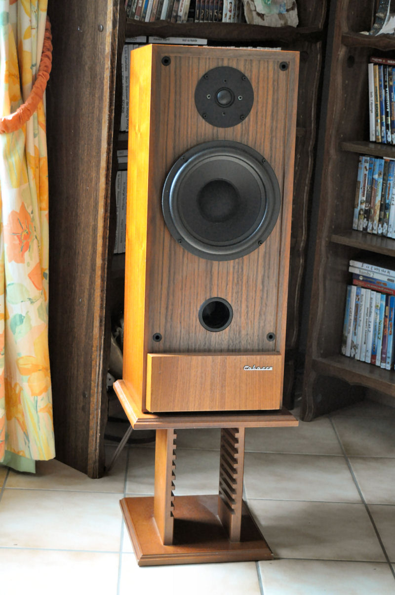

pour ma part j ai essayé de resouder le fil au meme endroit que vous dites et ça ne l a pas fait, a partie plastque fond , empechant la soudure d etamer le fil correctement.Mais j ai bien le meme probleme que vous sur mes 2 haut parleur NEF qui ont 18 ans j ai résolu le probleme en achetant des tweeters d une autre marque sur www.conrad.fr G25FFL visation qui se montent en lieu et place des dom2 sans modofication ormis le passage des cosses ou il faut donner un petit coup de cutter dans la boiserie mais les trous de fixation ont le meme ecartement, le diametre d encastrement correspond parfaitement et la frequence du tweeter est de 2000 à 30000 herz alors que sur un dom2 c est 4000 à 20000 hertz donc meilleure qualitée.le poids de 490 grammes pour un dom2 et 570 grammes pour un visation.
Je ne suis pas mécontent du résultat autant esthétique que du son, j ai dû baisser les aigues sur l ampli un peu pour retrouver le son proche de l original.

Voici une photo des NEF modifiées avec des tweeters visation.Avec un recul de plusieurs mois je suis content du résultat tant esthetique que musical.Je redécouvre mes cd , plus de finesse , son cristalin que je n avait pas avant,trés bonne tenue en puissance .cela m a donné envie d aller plus loin dans les réglages et dans le positionnement des enceintes,je perçois enfin une image et une profondeur musicale .
