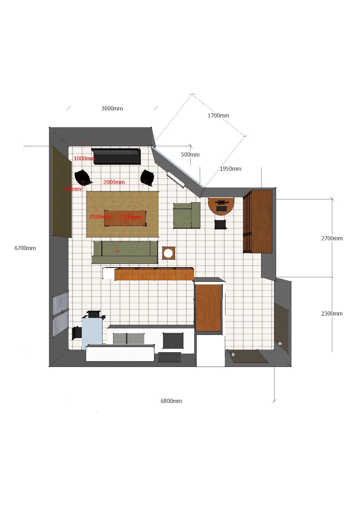

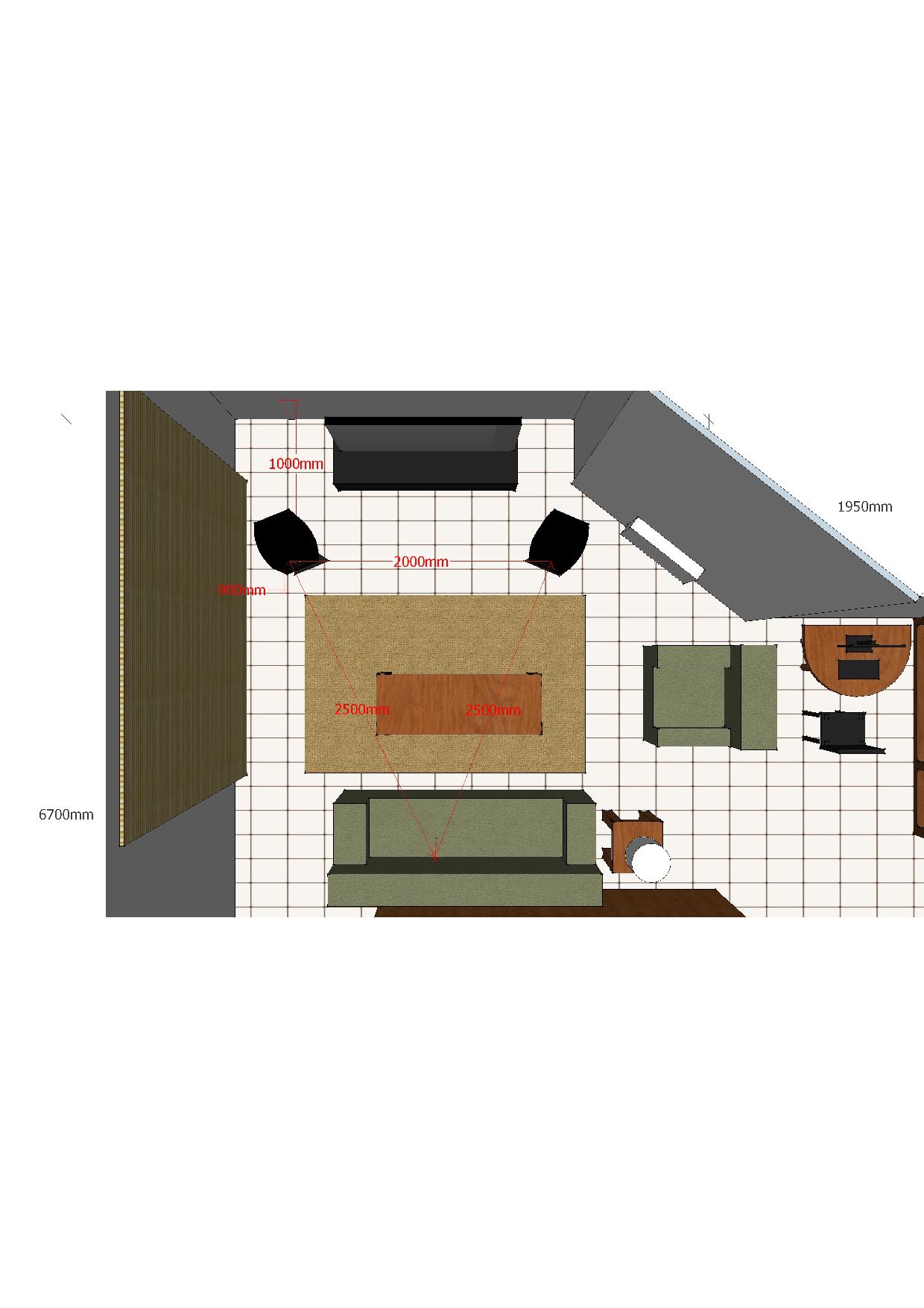

Ça y est j'ai fini les plans, j'étais partis pour faire un truc basique et puis finalement je me suis pas mal amusé avec sketchup (on s’occupe comme on peut :mrgreen: ). Pour la dissymétrie de la pièce on peut difficilement faire mieux, les architectes modernes on le sens de l'humour (ou de l'optimisation de l'espace). Le premier problème que j'identifie est la proximité de l'enceinte gauche avec la baie vitrée tandis que celle de droite à du vide à côté d'elle. J'ai tout de même réussi à améliorer les choses avec un rideau épais et en éloignant l'enceinte d'environ 90cm.
Le mur en diagonale vers l'enceinte droite est nu pour le moment. Le sol est en carrelage mais il y a un tapis (un vrai bien épais et en laine) entre les enceintes et la position d'écoute. La table basse fait 1,5m par 50cm et 50cm de haut, elle est en chêne avec un plateau de 5cm. Le canapé et le fauteuil sont en cuir :( ,le dossier arrive un peu au dessus des épaules mais la tête reste dégagée (sauf si je m’affale dedans). Les rayons qui séparent le salon de la cuisine sont ouverts, il y quelques bricoles dedans mais ils restent essentiellement vides.

Re: équilibre enceintes - correcteurs de tonalités
Votre pièce n'inspire pas la facilité acoustique.
Vous ne dites rien du matériel.
Quand vous passez un bruit rose en mono sur les deux enceintes en même temps, que se passe-t-il ? Est-il bien centré ou difficile à localiser ?

Mr Muller j'ai peut être un peu noirci le tableau pour le cd d'Elisabeth Balmas, c’est très loin d'être inécoutable c'est juste que l'image est centrée la plupart du temps mais il y a des moments où le son se décale, ce qui doit être tout à fait normal si l'artiste bouge un peu en jouant. Le problème c'est qu'au lieu de bouger un peu tout en restant "entre les enceintes" le son passe "dans les enceintes" tout d'un coup par moment, c'est surtout cette rupture qui est bizarre (je ne sais pas si je suis très clair). Il ne s'agit bien entendu pas d'une critique du cd (je ne me permettrait pas), il est clair que c'est un problème lié à mon installation. Par contre le cd de Pierre-Yves Plat par exemple passe beaucoup mieux, après je ne dis pas que c'est parfait (comment le juger sans comparaison en direct?) mais je n'ai pas ce décalage un peu brutal par endroit. Il faut dire que le steinway a beaucoup moins de chances de bouger qu'un alto même si le pianiste bouge (je ne sais pas si ça peu venir de là).
Pour le matériel les enceintes sont des cabasses Bora, l'amplificateur un yamaha as1000, un dac teac ud501 et un platine cd yamaha as300. Les câbles sont basiques (sans marque), le câble d'enceinte est celui que j'avais avec mes anciennes Prao que j'avais récupéré de mon père, il s'agit peut être du câble marron cabasse je n'en sais rien.
Pour le bruit rose en mono sur les deux enceintes en même temps il est parfaitement centré entre les enceintes.

En effet ce mur de droite complètement nu ne doit pas aider. Mais pour rajouter à la difficulté il y a le bloc de clim qui est posé en plein milieu et à hauteur du sol. Du coup il faut que je trouve quelque chose à accrocher sur le mur (je ne sais pas encore quoi). Sinon il y a aussi l'écartement des enceintes (2m et le recul de 2,50m) qui n'est pas énorme). Les prises de son Passavant étant faite avec 3,2m d'écartement entre les micros pour être restituée idéalement avec le même écartement et 4,5m de recul si j'ai bien compris. Est ce que du coup j'aurais du mal à obtenir le fameux rendu "live music" (ce qui m'attristerait énormément :heu: )
Les murs sont tous des murs porteurs excepté celui derrière la position d'écoute qui donne sur la chambre, mais d'après les docs de l'appart il s'agirait tout de même de deux cloisons de placos qui prennent en sandwich un matériau d'insonorisation (de ce point de vue là ça marche car on entend très peu de bruit dans la chambre).

Ubu a écrit :En effet ce mur de droite complètement nu ne doit pas aider. Mais pour rajouter à la difficulté il y a le bloc de clim qui est posé en plein milieu et à hauteur du sol. Du coup il faut que je trouve quelque chose à accrocher sur le mur (je ne sais pas encore quoi). Sinon il y a aussi l'écartement des enceintes (2m et le recul de 2,50m) qui n'est pas énorme). Les prises de son Passavant étant faite avec 3,2m d'écartement entre les micros pour être restituée idéalement avec le même écartement et 4,5m de recul si j'ai bien compris. Est ce que du coup j'aurais du mal à obtenir le fameux rendu "live music" (ce qui m'attristerait énormément :heu: )
Très très difficile d'avoir cet écartement de 3,20 m et le recul de 4,50 surtout si l'on souhaite écarter les enceintes à 1 m minimum des murs arrières et latéraux ......pourtant c'etait la norme cabasse! À l'époque les surfaces des pièces étaient plus grandes et le m² moins cher :wink:
Mon père avec ses galions lors de leur disposition initiale devait avoir cet écartement et ce recul. Toutefois les galions n'étaient pas à 1 m dur mur arrière. Moi dans mes appartement successifs, je n'ai jamais pu écarter pareillement mes enceintes. Actuellement, je dois avoir environ 2,30 m d'écartement pour mes pacific et mes iroises.
