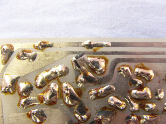

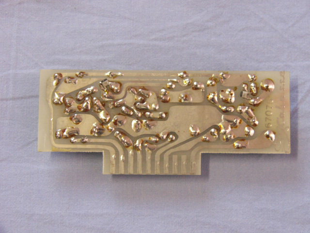

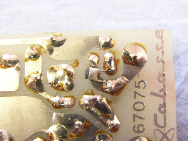

Décidément, je ne suis pas très fort pour mettre des photos aux bonnes dimensions sur ce forum !
Bien qu'en cliquant dessus elles apparaissent en format plus grand. Donc voici les photos promises pour alimenter les amateurs.
Dans ce type de dépannage, KF est votre ami ! Potentiomètre, clavier, connecteur de carte... Mon petit truc pour éviter les oxydations futurs sur les cartes c'est de mettre une fine pellicule de graisse neutre sur les connecteurs avant de les reposer. Le PST 16 du frangin en a bénéficié aussi au passage. Un remplacement des chimiques lui ferait également du bien dans un avenir proche.
Une chose importante à vérifier qui bouge avec l'age : La tension d'alimentation des cartes qui doit être de 22V, elle s'ajuste avec le potentiomètre présent sur l'alimentation à l'arrière de l'appareil. Le PST 16 était à 25V, Le PAS20T 16 au delà de 30V !
Résultat, plus le moindre crachement, pas de ronflette. Une merveille pour piloter les deux brigantins.

Une information : je ne sais pas si c'est le cas sur les cartes avec BC154 que tu a eues entre les mains, mais sur une des miennes, la plus récente (ce qui ce voit aux types de transistors et de résistances montés dessus), il y a deux condensateurs céramiques de 10 pF qui ont été soudés au verso entre deux bornes de ces BC154.
