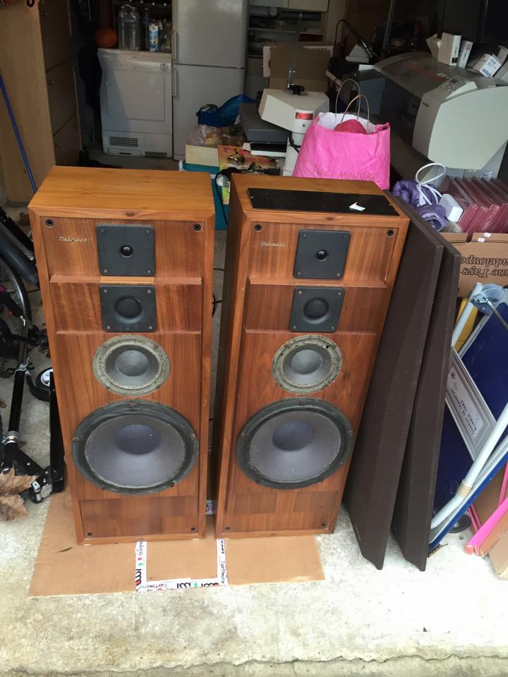

Tout nouveau sur ce forum, puisque je suis propriétaire depuis quelques jours d'une paire de CABASSE GOELDAND 4 VTA 3. Je suis heureux de voir qu'il existe un site de passionnés de cette marque.
J'ai acheté ces enceintes sur LBC pour 100 euros la paire (une affaire..). Le vendeur (totalement étranger à ce domaine) précisait qu'il fallait réviser ces enceintes.
Après quelques 150 kilomètres parcourus, j'étais l'heureux propriétaires (malgré les 50 appels téléphoniques qu'a reçu le vendeur en 30 mn).
Je me suis posé hier pour faire un "état des lieux des enceintes" plutôt bon et pas bon.
- Les 2 enceintes ont besoin de voir leur HP medium avec une suspension neuve (chose que je sais faire et que je vais faire).
- 1 menuiserie sur enceinte est bien médiocre (rayures assez profondes)
- les caches et logos présents et en super état
- une enceinte fonctionne parfaitement en matière d' électronique et d'acoustique (tous les HP fonctionnent, le son est propre)
- une enceinte ne fonctionne pas du tout...d'où ma question aujourd' hui >>>>
Le fusible claque aussitôt à l'allumage...je pense donc à un problème de transfo sur la carte d'alimentation.

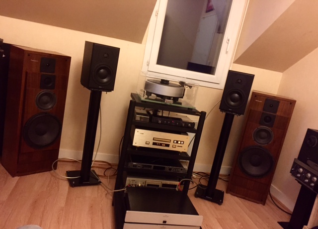

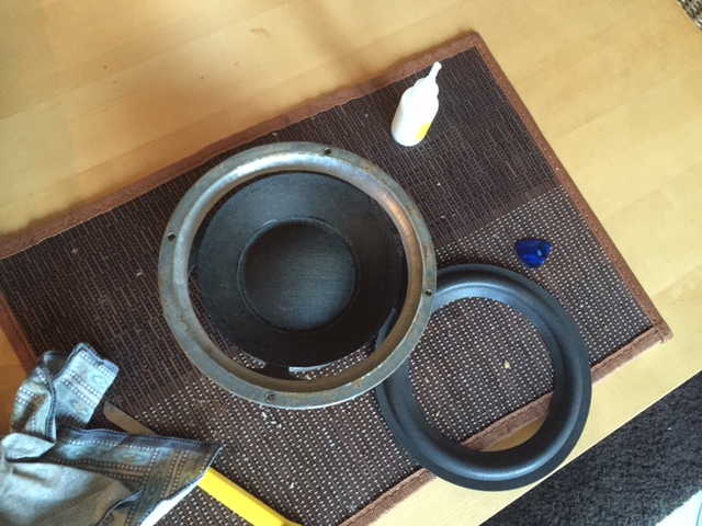

En attendant j'en ai profite pour refaire les suspensions des HP Medium. Puis j'ai intégré les "betes" dans mon environnement hifi...reste plus qu'a attendre le bloc électronique..
Il me fait un devis cette semaine...

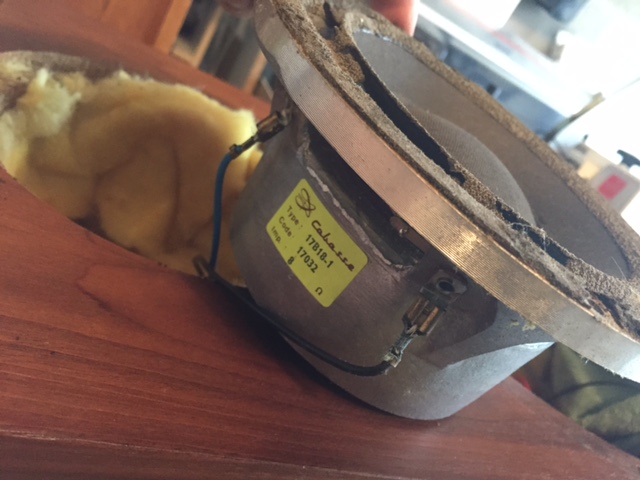

Re: PROBLEME CABASSE GOELAND 4VTA-3
Des 17BD18 alors que le wiki donne des 17BD25, faut qu'on mette à jour !
Oui et non.brett952 a écrit :Des 17BD18 alors que le wiki donne des 17BD25, faut qu'on mette à jour !
La doc Cabasse donne une référence pour le hp bas médium 17020 pour Goëland 4VTA de 1979.
Quelle est la référence exacte de ce modèle ? C'est peut-être un M2 non référencé ?
Passepasse, peux-tu nous donner la référence exacte présente sur l'étiquette jaune, s'il te plaît ?

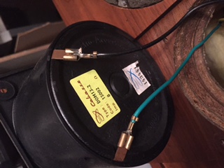

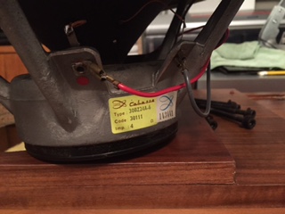

Hello
Voici les références sur les étiquettes Cabasse
Les enceintes sont des 4VTA-3
HP Grave : 30BZ24A-6
HP BAS MEDIUM : 17B18-1
HP MEDIUM AIGU : DOM13-2
HP AIGU : DOM 4
HP AIGU : DOM 4
- IMG_5746.JPG (30.45 Kio) Vu 4135 fois
- IMG_5745.JPG (33.93 Kio) Vu 4135 fois
- IMG_5744.JPG (31.26 Kio) Vu 4135 fois
Merci.passepasse a écrit :Les enceintes sont des 4VTA-3
Je pense que je vais faire comme pour Goëland VI, et en l'absence d'information complémentaire, indiquer "ou 17B18" pour le bas-medium.
Content pour toi que tout cela refonctionne parfaitement bien.
En comparant les photos "avant" et "après", j'ai l'impression que tu as aussi restauré les suspensions des graves ?
