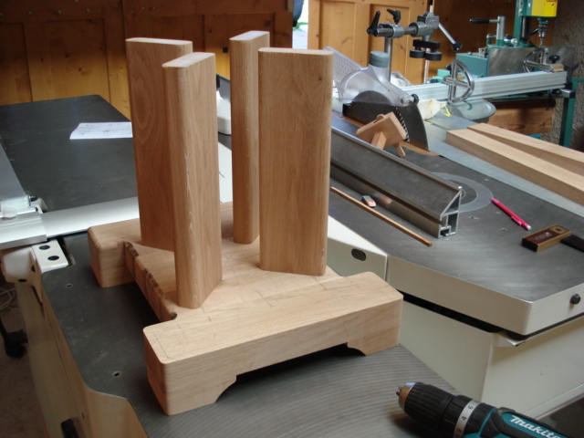

ça me fait penser,que la personne à qui j'ai acheté les 311 les écoutait à même le sol :shock:
ci-joint une photo de mes futurs pieds,..ça avance...je vais déposer un brevet :-D
Re: degré d'inclinaison pieds cabasse?
Rappel toi !
Il y a plusieurs Forumeur qui t'on passé commande, le jour où tu as précisé tes talents de menuisier ! :lol: :lol: :lol:
A quand l'auto entreprise avec MAdorre ! :wink:
Nota: Fait "Aperçu avant d'envoyer" pour les fautes... :wink:
pat63 a écrit :ci-joint une photo de mes futurs pieds
ouha ! Je crois que ça va me plaire. :-D
J'ai hâte de les voir finis.
Tu sembles équipés.
Tu les pèseras ?

Pat, prépare le lancement en série.... :lol: :lol: :lol:
Noyer pour moi ! Parce que, le ACATAMA, je pense que cela ne le fera pas de trop esthétiquement avec mes vielles Cabasse noyer.
Ouai, félicitations, on sent que tu maitrise la menuiserie !
