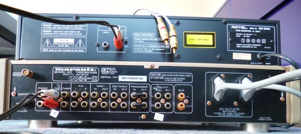

Ci-joint une première photo du pré-ampli Marantz
Ensuite voici ce que j'ai branché:
Les enceintes, là il n'y a pas de problème, l'alimentation électrique puis la prise 3 broches qui ne permet aucune erreur. Cette prise 3 broches est reliée à un connecteur RCA.

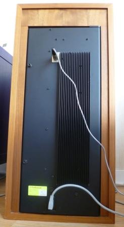

Vue arrière de l'enceinte

Par contre, où est ce que je connecte les RCA des enceintes ???
J'ai essayé sur le PRE-OUT 1 ou 2, aucun son ne parvient aux enceintes.
Quelqu'un aurait-il une idée ? :idea:

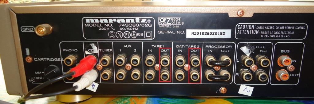

En branchant sur le PRE OUT, cela ne fonctionne pas et les leds verts comme le précise Laurent ne s'allument pas.
J'ajoute un élément (étrange et que j'ai découvert vraiment par hasard)
Si je branche les RCA des enceintes sur les fiches OUT de TAPE1 ou TAPE2, les enceintes fonctionnent très bien, mais je ne peux absolument pas régler le volume du son. Le bruit est si fort que je suis obligé d’arrêter immédiatement.
Donc en conclusion, les enceintes fonctionnent, je pense que le pré-ampli fonctionne aussi (au moins le transfert du CD vers le pré-ampli), la seule chose, maintenant, c'est de trouver les bons branchements...

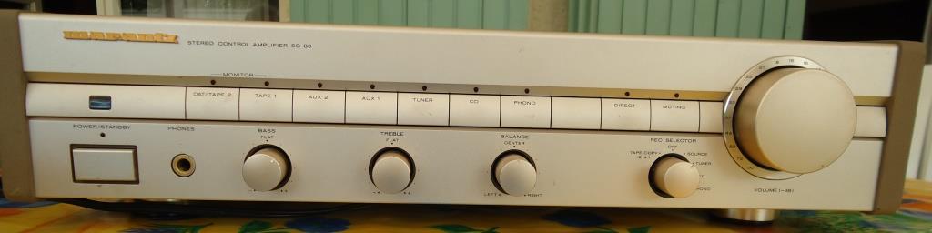

Ce qui m'étonne, c'est que je ne vois pas de sélecteur sur la face avant pour choisir une paire d'enceinte (pré out1 par ex) et pas la 2ème (pré out2). Tu n'aurais pas ça sur la télécommande ?
Sur Tape, pas étonnant, c'est une sortie fixe donc elle est à fond et idem pour les amplis dans les Petrel... :mrgreen:

La seule chose que je n'ai pas retrouver, c'est la télécommande du pré-ampli !!!
Mais penses tu qu'il y aurait des fonctions spécifiques sur la télécommande qu'il n'y aurait pas sur le panneau avant ?

falbala a écrit :Ce qui m'étonne, c'est que je ne vois pas de sélecteur sur la face avant pour choisir une paire d'enceinte (pré out1 par ex) et pas la 2ème (pré out2). Tu n'aurais pas ça sur la télécommande ?
Je vois que cela, une manip au niveau Marantz ! Et les étiquettes sur le pre-amp ?

Les photos que je vois, et lire que le branchement a été fait sur le Tape out me font froid dans le dos. Image
Lecteur CD, Pré-ampli, et Pétrel suffisent pour entendre de la musique.
Pour commencer, ce que je ferais, tout hors tension :
1- Sur le pré-ampli, je tourne le gros bouton à du volume à fond vers la gauche (sens anti-horaire) vers -72, ou -00 (infini)
2- Raccordement du lecteur CD ou pré-ampli par RCA sur l'entrée CD
3- Raccordement du pré-ampli aux enceintes, sorties Pre-out 1; L vers l'enceinte de gauche, R vers celle de droite
4- Mise sous tension du pré-ampli; il ne doit y avoir que les voyants CD et Direct (pour le test) d'allumés
5- Mise sous tension des enceintes
6- Mise sous tension du lecteur CD, et lire un CD
7- Je tourne doucement le bouton du volume vers la droite (sens horaire). Si à -20dB, il n'y a pas de son, c'est qu'il y a un problème matériel.
J'espère que tu n'as rien détérioré pendant tes essais. :(
P.S : la sortie pré-out 2 est identique à la sortie pré-out 1, mais en opposition de phase. :wink:
P.S 2 : Le RCA blanc et rouge sur la dernière photo sont inversés. Blanc = L, rouge = R.
