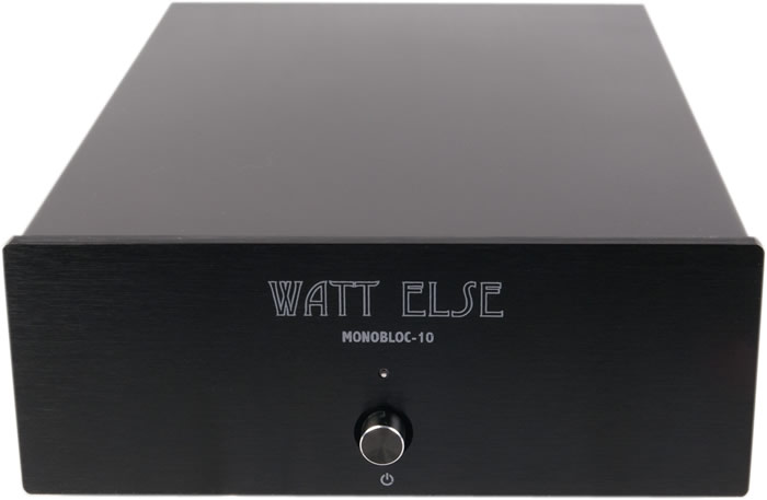

WATTELSE Amplificateur Mono TA2022 1x150W
WATTELSE Amplificateur de puissance mono TA2022 1x150W 4 ohms

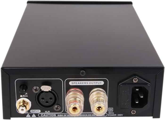

Ce bloc de puissance monophonique, dispose d'une entrée XLR symétrique ainsi qu'une entrée RCA asymétrique commutables via un interrupteur.
(Commutation à effectuer appareil éteint)

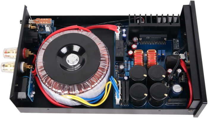

L'alimentation est d'ailleurs constituée de condensateurs électrolytiques Mundorf M-Lytic 4700µF 35V et d'un transformateur torique de 150VA bobiné machine avec protection surchauffe.

Circuit d'amplification Classe -T TRIPATH TA2022
Condensateurs Mundorf M-Lytic 4700µF 35V Audiophile Grade
Entrée ligne Mono sur prises RCA asymétrique
Entrée ligne Mono sur prise XLR Symétrique
Embase RCA haute qualité plaquée Or 24k
Sorties sur bornes HP isolées et plaquées Or 24k et acceptant les câbles de forte section
