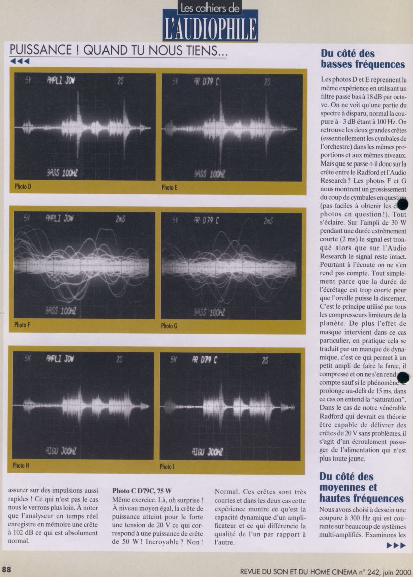

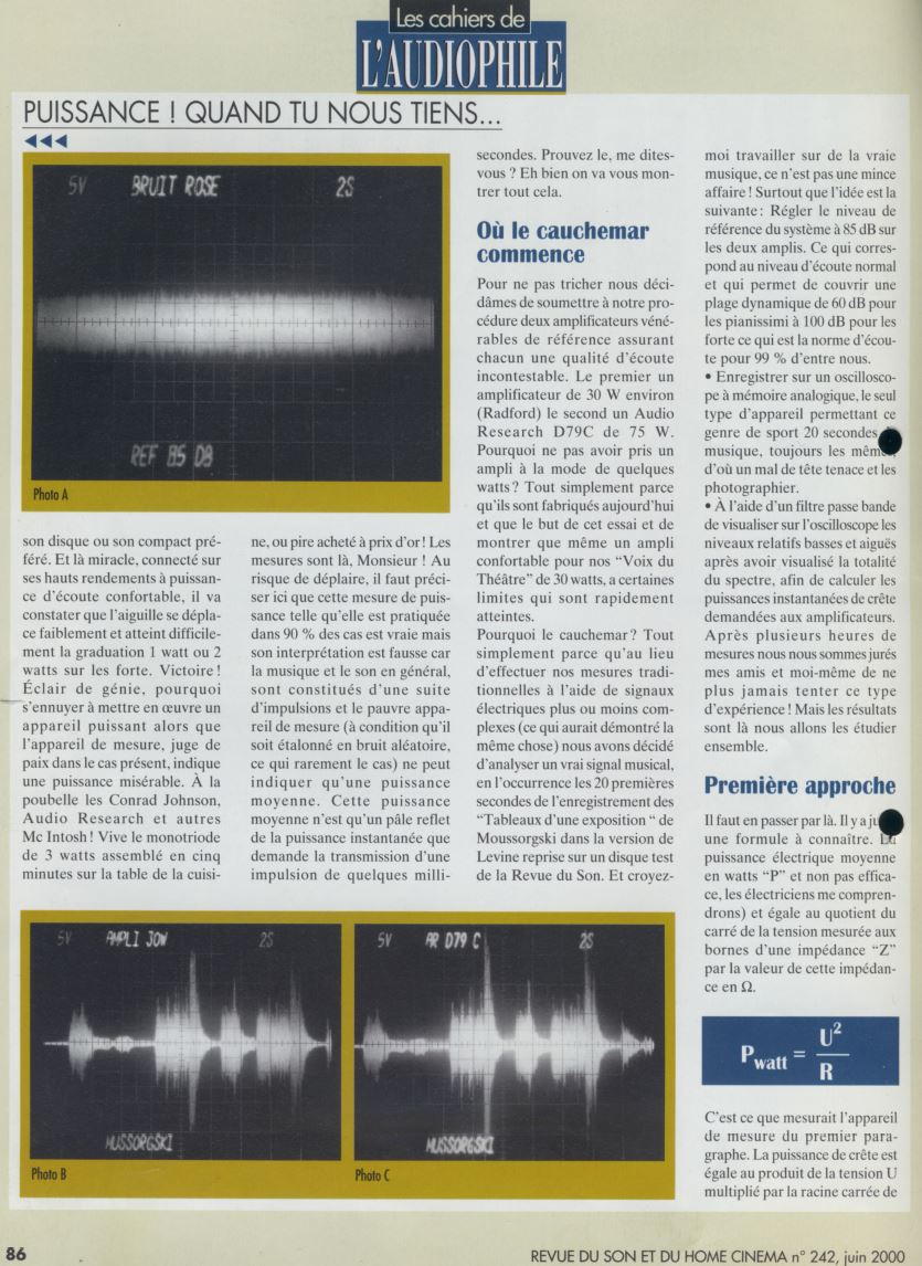

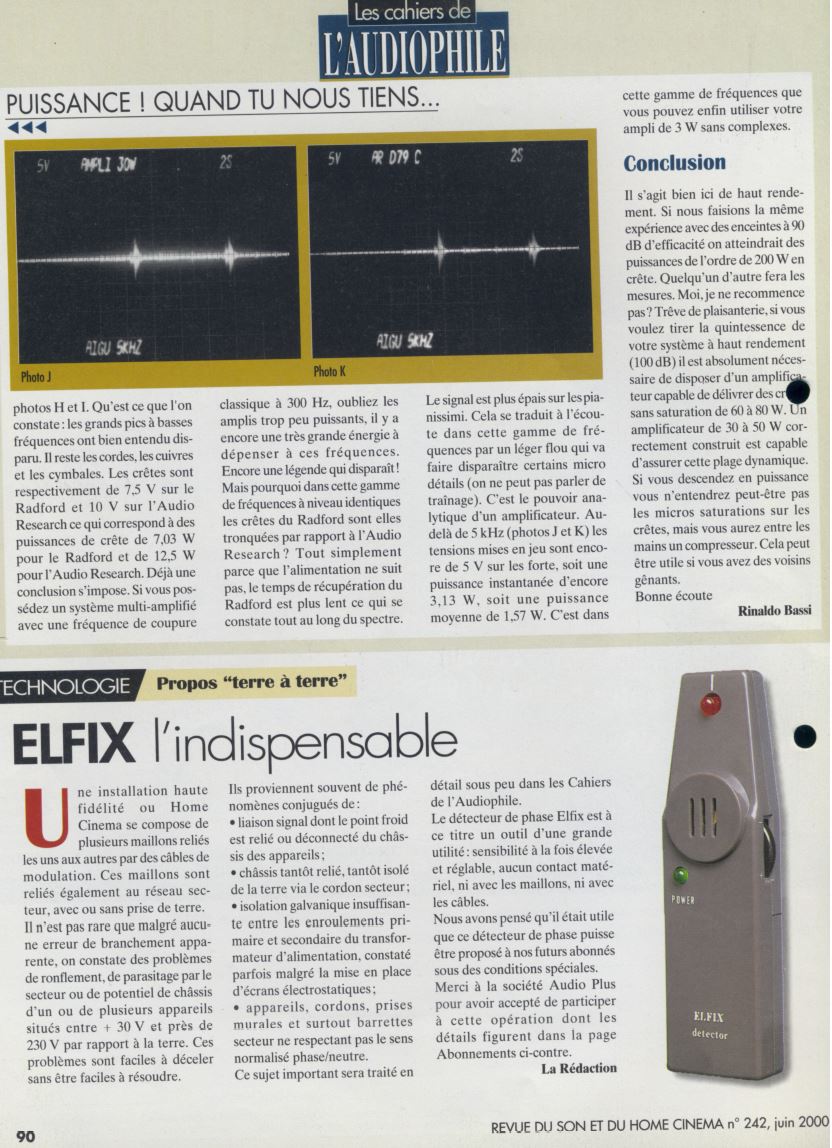

Cet article est intéressant, car c'est une des rares expériences de mesurer concrètement la puissance électrique envoyée dans une enceinte acoustique qui reproduit un programme musical (œuvre orchestrale) dans une pièce confortable sans être vaste (30 m²), avec des enceintes à haut rendement pourtant (100 dB/W/1 m).

Excellent!!! Bravo Scytales!! Et je mettrais ma main à couper que le CD utilisé, que je possède, présente une certaine part de compression. Il sature même à certains endroits. On "voit" ce que signifie le manque de puissance en crete sur signal musical: la mise en place d'un compresseur.Scytales a écrit :... a été posté sur le forum Melaudia :

Excellent article comme on aimerait en lire plus souvent! Les mesures sont imparables. Les lois de la physique immuables. Un travail de romain pour les expérimentateurs qui ont sacrément résorbé pour réaliser les clichés de l’oscilloscope montrant les crêtes
Mine de rien, y a du boulot et un réel savoir faire. Et c’est du concret.
