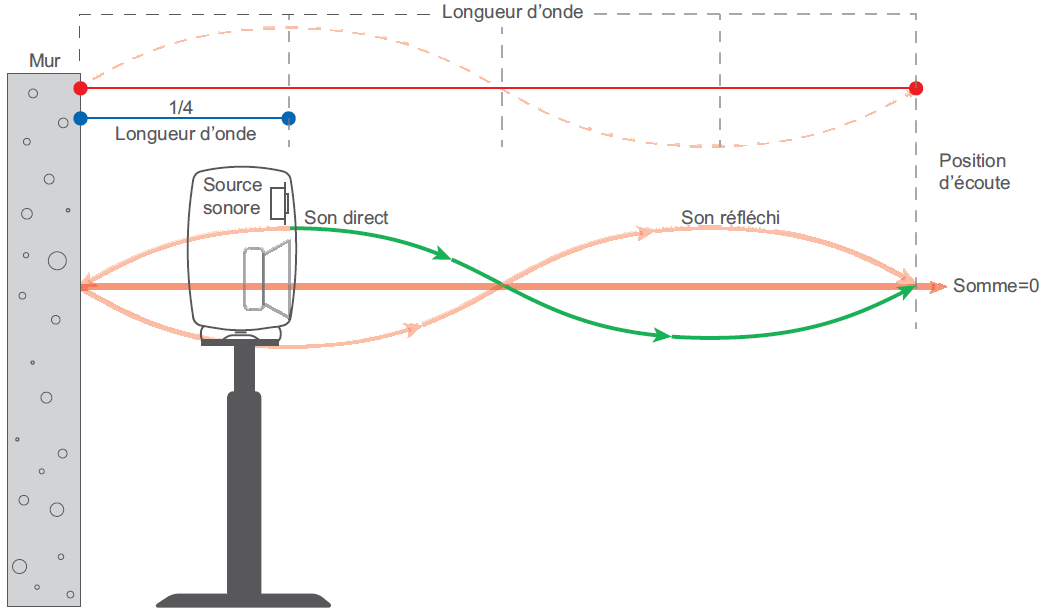

Annulation due à un mur derrière l’enceinte
Quand il y a une certaine distance entre l’enceinte et le mur derrière celle-ci, la fréquence où cette distance est égale au quart de la longueur d’onde du son, la réflexion venant du mur est hors phase par rapport au son direct et le son réfléchi annule le son direct de l’enceinte. À cette fréquence, le niveau acoustique est réduit. La réduction dépend de la distance et la quantité de son reflétée par le mur.
annulation mur arrière.png (36.5 Kio) Vu 17964 fois

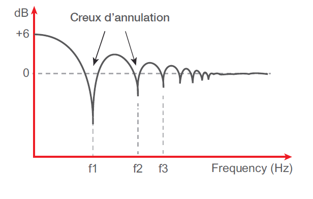

Les réflexions créées par les murs génèrent un ensemble d’annulations à diverses fréquences (ceci est aussi appelé filtre en peigne). Le premier creux d’annulation peut
être compris entre 6 dB et 20 dB. L’égalisation du niveau de sortie de l’enceinte n’aide pas, car le même changement de niveau est également appliqué au son réfléchi.
filtre peigne.png (20.65 Kio) Vu 17964 fois

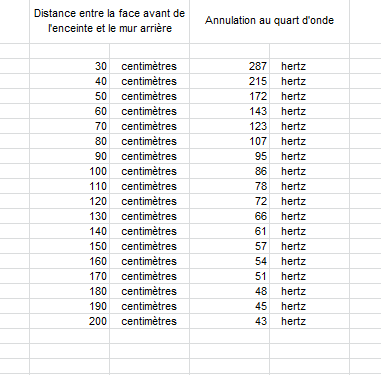

Une petite simulation de la première annulation au quart d'onde, en fonction de la distance entre la face avant de l'enceinte et le mur arrière :
annulation quart onde.png (11.76 Kio) Vu 17907 fois
On voit bien le dilemme pour nous qui utilisons des enceintes HiFi et non pas des moniteurs dont le filtre intègre des réglages adéquats selon la position de l'enceinte. Plus l'enceinte est proche des murs et mieux cela est mais le niveau des graves est alors augmenté sauf à ce que l'enceinte ait été conçue pour être utilisée de la sorte.
