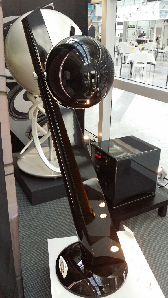

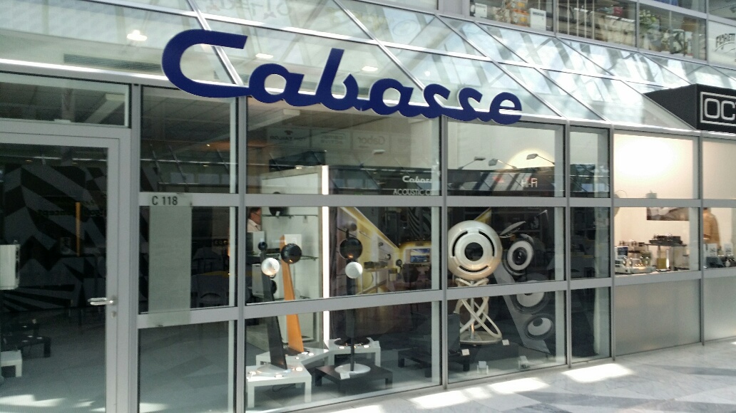

En avant première pour les passionnés du forum Cabasse.
Envoyé par Mr Dam en direct du salon de Munich.
Perso, je la trouve magnifique avec ce design très futuriste ! :amour:
Cabasse Salon de Munich.jpg (221.87 Kio) Vu 2468 fois
Baltic 4.jpg (232.89 Kio) Vu 2468 fois

Splendide le pied ! :amour:
Re: BALTIC 4 .... !
FlorianN a écrit :Splendide le pied ! :amour:
Oh punaise !!
Rien que pour le laquage, ça va être minimum +3000 euro. Image
Re: BALTIC 4 .... !
On dirait une finition en cuir.
Re: BALTIC 4 .... !
C'est vrai la finition est bizarre, sûrement un proto ...
Re: BALTIC 4 .... !
Il fait très "Cabasse Acoustic Center" ce stand.
