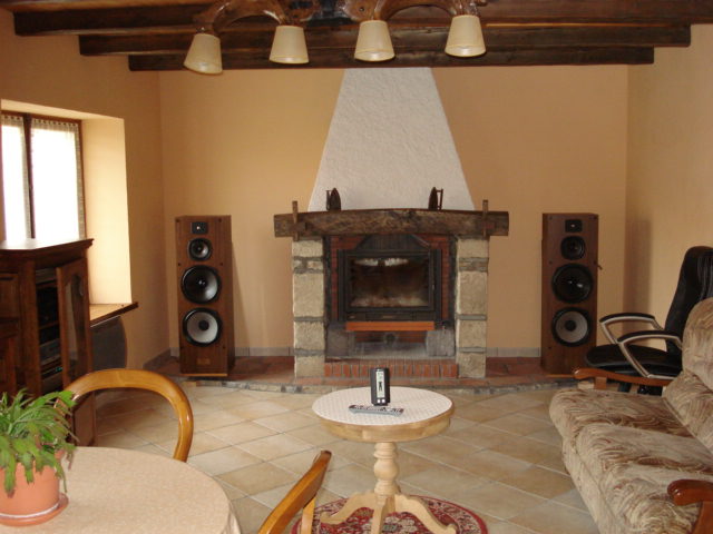

Re: grosse différence skiff et colonne 100
mon salon est un rectangle de 4m de large et 7m de long
carrelage au sol,plafond en bois d'une hauteur de2m30
il offre une sonorité assez clair car j'ai viré pas mal de meubles.

Attention à ce dernier aspect. Les Cabasse de cette époque exigent des intérieurs assez amortis. Néanmoins, ton luxman hybride devrait t'aider à les calmer dans le haut du spectre.

une petite photos de mon salon avec les deux mèmères au fond :-D
bientot 24 ans qu'elles me tienne compagnie :violon:
pat
je suis nul,j'ai oublié la photo... :chaise::
