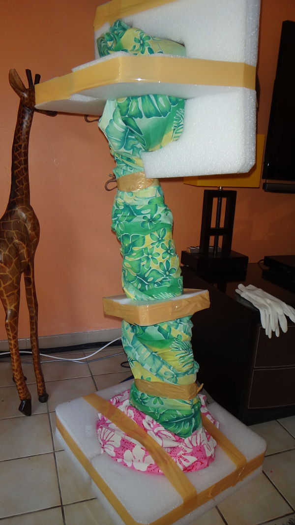

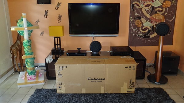

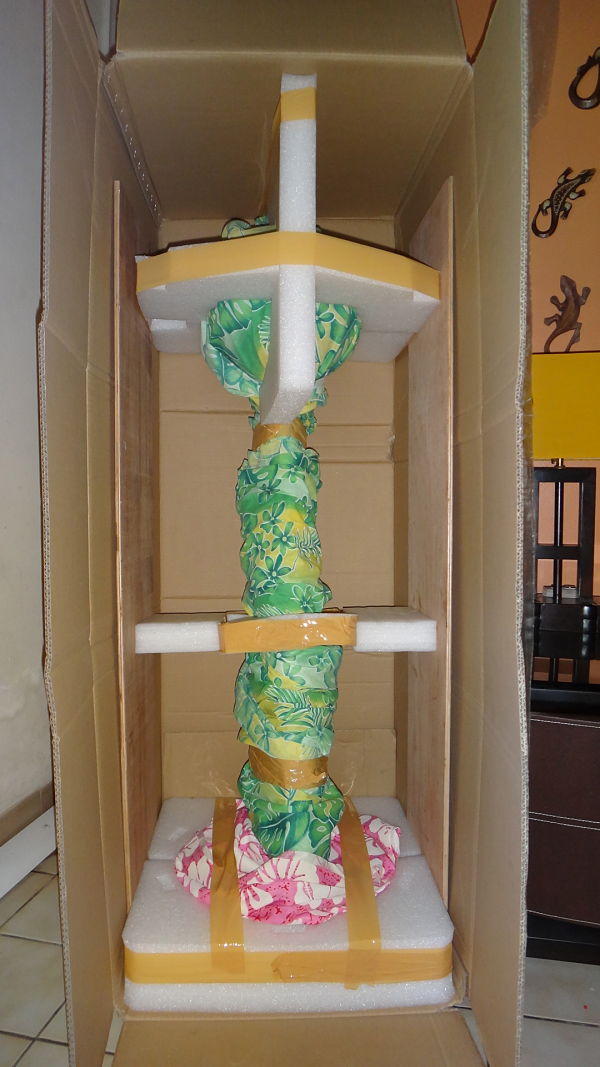

Bon voilà ma petite Baltic des Iles est prête pour voyager en 1ère classe.
Je lui ai demandé hier si elle préférait prendre le bateau ou l'avion pour se rendre à Nouméa, et finalement elle a choisi l'avion. Elle a raison, c'est plus rapide. Je lui ai mis une petite tenue sexy car je l'ai prévenu qu'elle allait faire de belles rencontres sur Nouméa. En effet elle va partager la Suite de Luxe de l'Hôtel DAM avec Mr Adriatis.
Falbala si jamais la Société Cabasse cherche à recruter du personnel pour l'emballage des enceintes. Fais moi signe.
ça me fait penser que le jour où j'ai déballé la 1ère Baltic du carton, elle avait perdu la protection du haut, et de ce fait, l'enceinte se baladait dans le carton. Seule la protection au niveau du pied était bien fixée. ça a du être long et mouvementé son long voyage (Bretagne-Nouvelle Calédonie) pour cette Baltic. Elle a dû se choper un sacré mal de mer.
Si ça se trouve, je viens de trouver la raison pour laquelle une des Baltic était plus fragile que l'autre. Le HP des bas médium n'a pas dû apprécié le voyage. :idea:
Tu n'as pas peur de te faire engueuler par le WAF d'avoir pris le rideau de la douche pour emballer la Baltic ?
Plus sérieusement, qu'est-ce que tu vas faire en attendant ?
Prendre la centrale et la mettre à gauche ?
