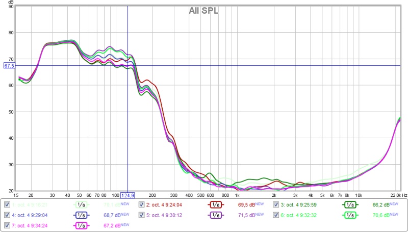

Voisin ce soir une nouvelle acquisition du S30 seule avec différents niveaux:
S30 seul avec differents volume preset 3.jpg (78.74 Kio) Vu 2706 fois
Je rebranche les IO2 et refait des courbes, a suivre dans quelques minutes :mrgreen:

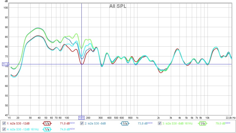

J'ai déplacé la fréquence de 125 vers 161Hz pour tenter de boucher le trou...
Facade avec caisson differents volume s30 et CO preset 3 et03102015.jpg (93.21 Kio) Vu 2703 fois
Salut Bouboumx5
Cette fois, peux tu essayer sur la fréquence (center) 38 Hz, -3dB et 3/8
et sur la fréquence 190, -5dB et 2/8.
Essayes d'obtenir une courbe pour le S30 comme celle que j'ai posté un peu plus haut. Par tâtonnement, tu vas finir par y arriver!

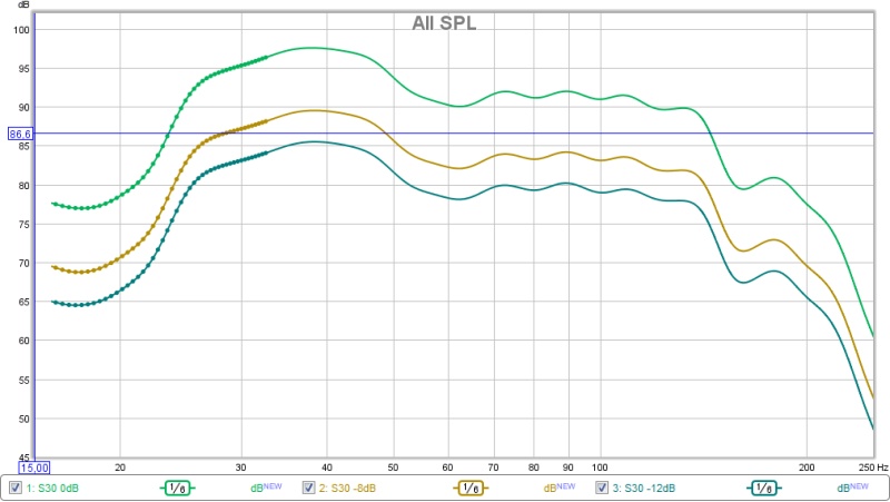

Après pas loin de 40 essais sur le réglage du caisson, voici les résultats:
S30 seul -12dB PRESET 1.jpg (91.64 Kio) Vu 2675 fois
Pour moi, et à l'œil, la courbe rose est le meilleur compromis, mais les corrections sont importantes:

Ca ne va pas Bouboumx5, mais ce n'est pas grave.
Tes corrections sont trop "lourdes", des Band au maximum et des levels à -10 ou 12 dB.
C'est trop violent, il faut y aller en douceur.

Si tu es contraint d'appliquer des corrections aussi féroces n'est-ce pas à cause du volume du caisson qui reste encore trop élevé ?
Le creux vers 160Hz, à la jonction du caisson est des IO, est probablement lié à un problème de phase. Tu ne pourras pas le corriger avec des paramétriques. Tu devrais essayer de faire varier le bouton phase de ton caisson (0°->180° ou inversement), avec un peu chance cela pourrait fonctionner, ou, plus surement, chercher un meilleur emplacement pour le Santorin.
