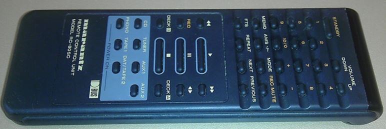

Falbala, j'ai trouvé cette photo de la télécommande sur internet.
Je ne vois pas de sélection possible de PRE OUT.

Re: Comment installer mes Pétrel
Bien la photo !! :wink:
Donc oui probablement en panne. :?
