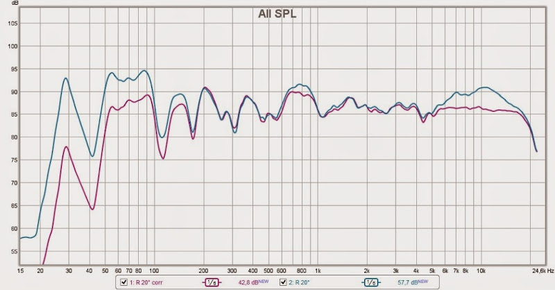

J'ai donc pincé plus fortement les Bora.
J'estime 20° par rapport à la position d'écoute.
Forcément ce changement de position implique de nouvelles mesures et corrections.
C'est parti pour une série de courbes. Toute remarque, critique, commentaire, est le bienvenu.

Et enfin, les deux enceintes corrigées à 2m (position d'écoute) :

Ca me parait bien Zelly.
Y'aurait peut être moyen d'améliorer l'équilibre droite gauche vers 300-500 Hz, ...à voir avec les spécialistes.
Qu'entends tu par correction dans ton message précédent, tu as un processeur DSP dans tes maillons Hifi je crois, c'est ça?

Je ne sais pas trop comment je devrais m'y prendre ?!BowiePop a écrit :Y'aurait peut être moyen d'améliorer l'équilibre droite gauche vers 300-500 Hz
Oui, un MiniDSP 2x4 Balanced, branché entre le(s) pré-ampli(s) et l'ampli.BowiePop a écrit :Qu'entends tu par correction dans ton message précédent, tu as un processeur DSP dans tes maillons Hifi je crois, c'est ça?

Et du coup, tu paramètres une courbe de réponse finale de ton choix avec cet appareil (comme dans Dirac audio) ?
Ca fonctionne comment?
Re: Présentation Zely30
A l'achat du boitier, plusieurs plug-in te sont proposés selon l'utilisation que tu veux en faire.BowiePop a écrit :Ca fonctionne comment?
J'ai choisi un plug-in composé d'un filtre et d'un égaliseur paramétrique. Le boitier comporte 2 entrées et 4 sorties.
A partir du PC, tu paramètres ton égaliseur à la mimine, tu branches le boitier au PC via USB, tu synchronises ton boitier avec tes modifications, et tu débranches ton boitier du PC.
Le MiniDSP fonctionne en autonomie.
Je sais qu'il existe une fonction avec REW, mais je ne me suis pas (peut-être à tort) pencher dessus.

Je pense que tu peux l'utiliser pour améliorer ton équilibre dans les bas médiums, à condition de pouvoir intervenir sur une seule des deux voies.
Qu'as tu paramètré comme réglage ?
- Messages : 1319
Oui cet appareil peut servir à égaliser les principales et donc à améliorer l'équilibre entre voix mais rien ne se fera automatique contrairement à DIRAC. Autrement dit, il faut être capable de concevoir sa courbe cible, prendre une série de mesures, analyser les résultats en sachant faire varier le fenêtrage de la RI de manière adéquate, puis utiliser enfin le calculateur de filtre de REW . C'est intéressant mais cela demande du temps et de la réflexion. Si Zely est intéressé, je peux lui faire profiter de ma modeste expérience en la matière et l'assister dans ce travail... Sans néanmoins pouvoir garantir un résultat supérieur à celui obtenu actuellement.

Beaucoup beaucoup de temps, je confirme.holggerson a écrit :il faut être capable de concevoir sa courbe cible, prendre une série de mesures, analyser les résultats en sachant faire varier le fenêtrage de la RI de manière adéquate, puis utiliser enfin le calculateur de filtre de REW . C'est intéressant mais cela demande du temps et de la réflexion.
Je précise que l'analyse de la correction se fait sur des relevés lissés à 1/24.
Le résultat de la correction n'est pas calculé, mais mesuré à chaque modification pour contrôle. On affine, on mesure, on analyse, on ajuste, on mesure, ... C'est tout cela qui est très long si on y met du sérieux.
