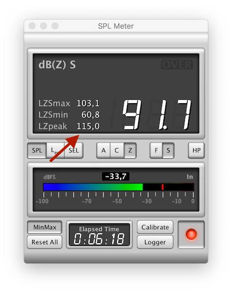

Connait pas le bas volume moi :mrgreen: :mrgreen: :mrgreen:
