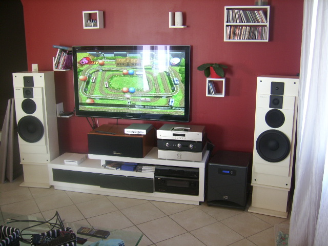

- INSTALLATION MAXLIFE81
- SSA51644.JPG (144.26 Kio) Vu 2482 fois

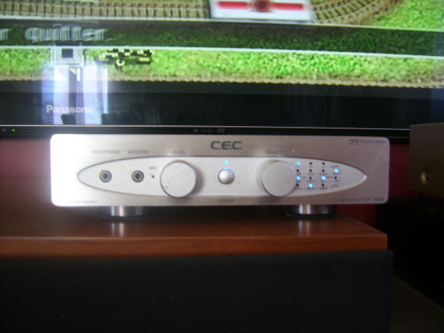

- dac CEC DA53

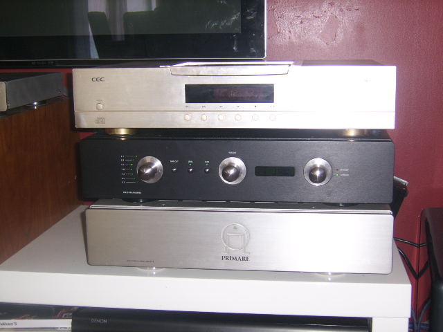

- drive CEC TL51 / PRE30 PRIMARE / A30.2 PRIMARE
- SSA51641.JPG (144.1 Kio) Vu 2482 fois

Merci Peter, dis moi j'aurai besoin de ton avis, je rencontre un soucis, et de taille , le preampli Primare est equipé de trois sortie ''pre out'' dont une en xlr , le probleme etant que dès que je passe mon installation en symetrique ''tout symetrique'' la scene sonore s'etrique , tout les instruments passent derriere , les notes de piano sont a peine perceptible, c'est incroyable mais j'ai l'impression que la sortie symetrique du preampli a prix une clac... Le phenomene apparait des lors que j'attaque cette sortie en xlr, en RCa tout est nickel ... Qu'en pense tu?

en 'vrai" XLR cela devrait être l'inverse. tu devrais gagner en scène sonore, profondeur, aération. je pense que tes câbles de modulation ne sont pas cablés comme il le faut.
il y a 2 normes hélas. et suivant chaque norme le point chaud n'est pas le même d'ou sans doute ce résultat.
a vérifier et nous confirmer

J'ai pensé à une inversion sur les cables de modulations mais helas cela me semble peu problable , en faite si je mets mon cable xlr de la sortie symetrique de mon dac a mon preampli et que j'attaque vers mon ampli en rca, je ne constate pas ce phenomene(donc pas de soucis du dac vers preampli en xlr), alors que si je garde le meme cable xlr en sortie du dac vers preampli, et que j'attaque ma sortie preampi vers ampli avec xlr (donc tout symetrique) là j'ai ce probleme , mais ce qui semble etrange c'est que si le point chaud et froid sont inversé , se serait entre le preampli primare et l'ampli primare , et là a mon sens se serait quand meme etrange non ? Les cables ont ete cablé par mes soins

Bon , aprés quelques mesures, bilan final -----> CEC sortie symetrique avec point chaud et point froid inversé par rapport à Primare
Donc aprés avoir croisé le cordon , le son a retrouvé toute son aération

des galions en blanc c'est plaisant aussi.
tes pieds ont l'air sympa;par contre ils sont pas un peu haut...
une fois assis tes médiums sont à hauteur d'oreilles....
perso je laisse toujours mes caches(trop peur d'abimer les hps)
sinon très belle installation et électroniques de qualités....

Effectivement des galions en blanc.... c'est peu commun !
En tout cas, très belle installation. Félicitations

Les pieds ''fabrication maison'' c'est ce que je te notais, dernierement sur ton post, pas aussi bien reussi que les tiens mais bon...pat63 a écrit :des galions en blanc c'est plaisant aussi.

bonjour max.
du moment que les pieds soient éfficaces c'est le principal.
tu peux mettre aussi un matériaux absorbant('ou pointes) entre la base de l'enceinte et le support,car j'ai remarqué que sans cela les pieds vibrent lorsque l'enceinte est en contact direct...
fait des essais,mets du son grave et pose ta main sur le côté de l'enceinte...
tu as mis des pointes sous tes pieds.?

Bonjour Pat, effectivement je n'ai pas de pointe ou de matiere absordante sous les pieds, je vais tenter voir et te tiens au courant
