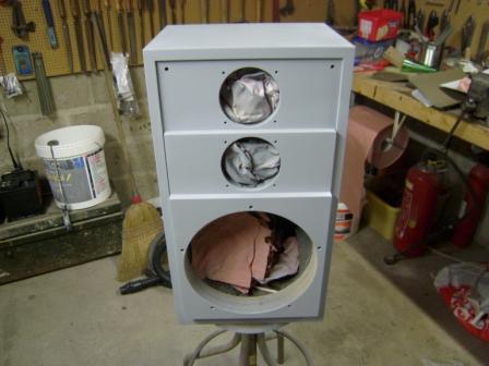

bonjour à tous
apres l'achat de mes caravelle en noire satiné de sergio pour mon home-studio,j'ai decidé de refaire mes sloop 321 dans la meme couleur....
certains diront MASSACRE! :brick: je sais!
mais la "carcasse" etait plutot veillissante plaquage et coins pas joli joli....mis à part les transducteurs qui sont eux en parfait etat... et puis un 30bz18 avec la suspension grise ressort tres bien sur le noir!!
le procedé avec les conseils de mon peintre et d'un ebeniste pour la preparation avant la peinture:
1*-reparation des defaut avec un mastic "sikkens" derivé auto.
2-poncage avec une cale type "3M" avec grain de 220 sec puis au grain 800 pour affiné les rayures
3-1ere couche d'appret garnissant
4-sechage 24h
5-re-poncage à la cale au 800 puis bien nettoyer et degraisser.
6-2eme couche d'appret garnissant
7.sechage 24h
8-poncage au 800 puis au 1000 pour un lissage parfait de l'appret
9-nettoyage, degraissage.
*pour les plaquages ou les nervures profondes un mastic de finition est obligatoire auparavent.
et voila! la preparation est terminé.
compter environ pour un travail digne de ce nom et un rendu type "origine"!! 5heures par enceinte hors sechage.
demain depart dans une vraie cabine de peinture pour l'application avec un sechage etuve qui aidera la peinture à se tendre avec un rendu lisse et sans poussieres!!!
couleur: RAL9005, le satiné se rajoute sur le RAL par le peintre...rien à voir avec les bombes de noir satiné deja prete à l'emploi...
voici une photo de la sloop en appret
je ne manquerais pas de vous faire parvenir les autres de celle-ci des leur retour.
fk

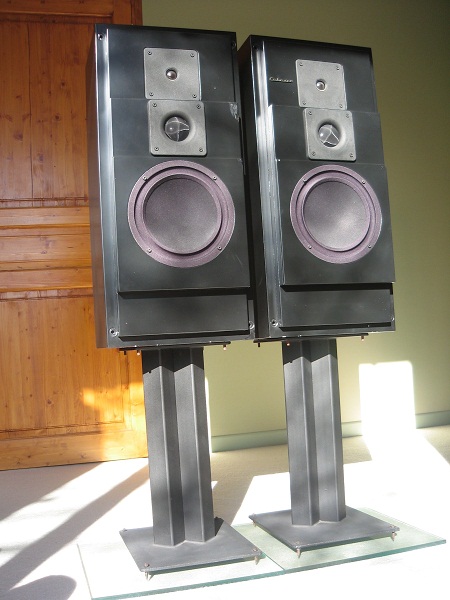

j'ai vue une fois une paire de yawl en frene noir sur le coin....ca change!!!mais cabasse a toujour eu des finitions sublimes surtout à cette epoque..
la finition des sloop sera comme celle ci....
c'est à dire à l'origine des caravelle....
caravelle noir satiné forum.jpg (80.74 Kio) Vu 4172 fois

le côté un peu matifié de la finition donne des effets d'ombre et de lumière curieux, honnêtement je pense que c'est pas mis en valeur par la photo : ça doit être mieux en vrai... :-D

oui c'est encore les photos de mon achat avec un passioné connu du forum....SERGIO!!! des que tout est en place dans le studio je ne manquerais pas de vous faire une photos des sloop et caravelle en action...mais la membrane est bien noir et le satiné sublime...... !!!!!

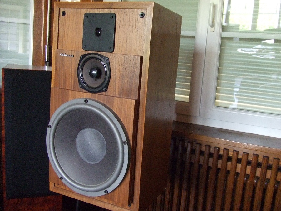

et hop! j'avais oublié les photos avant la preparation...
sloop forum 3.jpg (234 Kio) Vu 4140 fois
sloop forum 2.jpg (209.61 Kio) Vu 4140 fois
sloop 321-2 forum.jpg (240.16 Kio) Vu 4140 fois

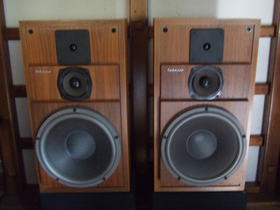

sur la dernière photo a gauche ce sont des Farella??

pour l'application de ta teinture , il faut faire attention à ne pas trop beurrer , pour laisser un peu de transparence dans la teinte . Cela va être superbe !

Elles ne semblaient pas si abimées que ça. :shock:
Ah si su la deuxième image, elles sont un peu floues. Mais à mon avis ça vient de la photo.

si si les amis les coins arrieres sont vraiment pas joli joli et des belles rayures pronfondes sur les flancs...!!! oui peter se sont des farella 400 mes premieres cabasse acheté neuve en 98 j'avais 19ans.... :roll: ...!!!d'ailleurs mon achat regret chez cabasse...... :(

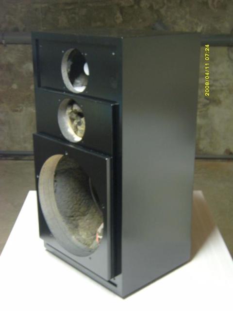

et voici la sloop en noir satiné....
bon, j'ai meme pas eu le temps de remettre ses transducteurs que deja un ami passe hier pour prendre un petit aperitif et .........deja vendu!!!finalemement j'ai pas trop hesité, la somme va m'aider à acquerir une paire de galiote ou de corvette....je passe au tout dome definitivement!
